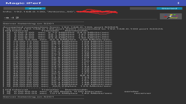

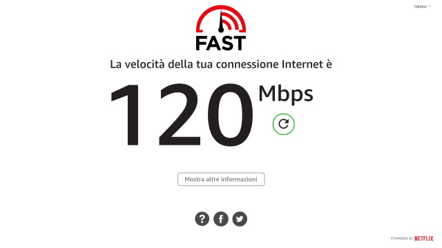

Se la tua connessione internet e' buona , la cosa semplice e' scaricare Firefox sulla fireTV e inserire il sito fast.com.
Questo uno screenshot della mia fire
E' vero che a te interessa verso nas ma e' una prima prova , se poi e' vicino ai 100 non dovresti aver problemi anche con file molto pesanti da Nas.
In teoria perche' il Wifi e' subdolo e la fire essendo piccoletta risente parecchio della posizione e della vicinanza di altre apparecchiature elettroniche , ad esempio in casa mia quella piu' lontana preferisce il canale 40 sulla 5Ghz e' permalosa
Se invece la tua velocità internet e' molto bassa allora bisogna fare uno speed in locale con iperf ma non e' cosi' immediato.

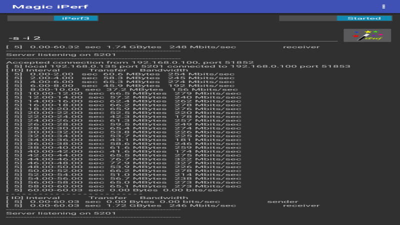

Questa e' la stessa Firestick 4K
Se sei messo male e hai la possibilita' di mettere l'adattatore ethernet ... risolvi

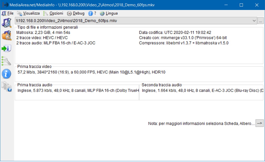

Prime e Netflix bastano una 20 di Mbps.
I file da Nas dipende , un 4K HDR con dolby true hd atmos arriva anche a 90
Io uso Kodi e se vuoi puoi abilitare e disabilitare xray della fire per vedere un po di cosucce , cpu banda etc etc

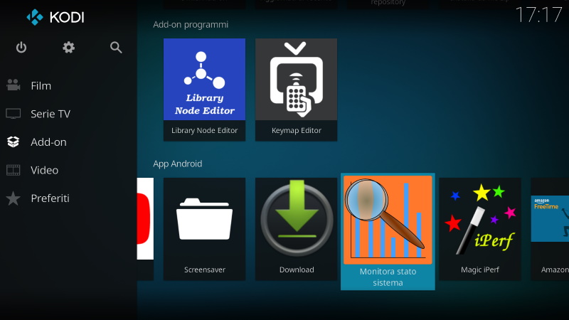

Intendi per vedere quelle schermate ?

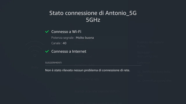

Niente vai in add on di Kodi , selezioni monitor stato sistema della fire tv (e' un suo programma nascosto non di Kodi) e abiliti la prima voce.
Adesso qualsiasi video vedi , anche in prime o altro , hai le informazioni sovraimpresse ... dopo disabilita ovviamente
Inoltre come prima cosa vai in impostazioni Wifi della fire e vedi cosa ti dice , se il segnale e' buono oppure no.

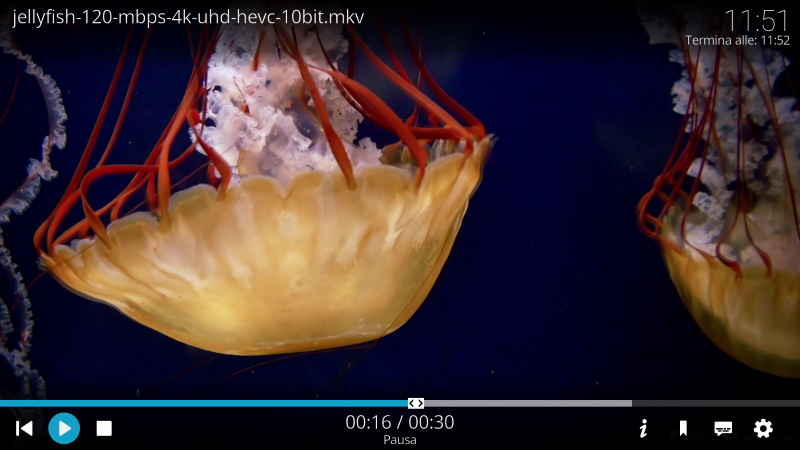

Allora sono rimasti stretti sulle specifiche, però non credo si possa andare tanto oltre, per curiosità prova a riprodurre questo:
http://www.jell.yfish.us/media/jelly...hevc-10bit.mkv
3840x2160/HEVC/Main10/5.1/High/120Mbps
rientra in pieno nelle specifiche massime dei blu-ray 4k (128Mbps).
Funziona , forse qualche scattino ... siamo al pelo con il bitrate del Wifi.
Lo riprovo piu' tardi dove ho anche la shield ed il TV 4K.
PS: confermo che funziona senza problemi ... come sulla shield.
In realta' lo scattino e' dovuto al Wifi , se metto la fire su adattatore ethernet e' come la shield con quel file.
PS2: provato anche in cucina dove sono piu' vicino all'access point Wifi ... perfetto

Questo e' un test con l'adattatore ethernet , non il classico che e' un 10/100 ma questo:
https://www.cablematters.com/pc-1051...tv-sticks.aspx
10/100/1000 , 480 verso usb
Ovviamente inutile fare paragoni con la shield che costa 4 volte tanto , anche se devo dire che per alcune cose e' meglio la fire.
