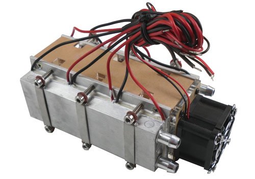

Cominciamo con questo pezzo, "420W Raffreddatore a Semiconduttore con 6 Chip Dispositivo di Raffreddamento di Aria Radiatore Fai Da Te":
Come funzionerebbe?
Che differenza di temperatura permette di raggiungere?
I due "cosi blu" sopra e sotto come si usano? Entra acqua calda ed esce fredda, o viceversa?
Questo "Fai Da Te XD-2333 12V-15,4V 30A 360W Semiconduttore a Tre Chip Kit per Frigorifero Strumento di Raffreddamento di Acqua" sembra a prima vista uguale tranne le ventole... ma a occhio e croce direi che qui, invece, se sul "coso" superiore entra acqua calda ed esce fredda, per l'altro succederà il contrario, giusto?
In entrambi i "cosi" (ma ce l'hanno un nome?) c'è dentro una serpentina?
Ma, oltre a questo pezzo principale che genera il freddo e ovviamente una pompa e i vari tubi, poi cos'altro mi serve?

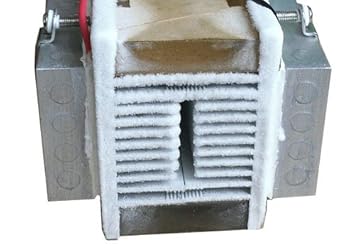

Ho trovato una foto molto esplicativa
E' relativa a un oggetto simile a quello della prima foto:
Quindi dall'accrocco esce aria fredda e acqua calda; quindi poi bisogna portare l'acqua calda a un radiatore con ventola per buttarla fuori dall'ambiente da raffreddare.

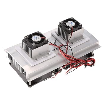

Invece con un dispositivo così otterrei solo getti d'aria, fredda da un lato e calda dall'altra:
KKmoon Peltier Termoelettrica Cooler Kit Semiconductor - Glacette Grande Freddo Guida mModulo Doppia Ventole di Raffreddamento
Devo valutare se per il mio progetto mi rimane più comodo potare fuori aria calda o acqua calda, ma a occhio l'acqua mi pare una faccenda piuttosto delicata e complicata, per via delle possibili perdite (di acqua e... di tempo!).
