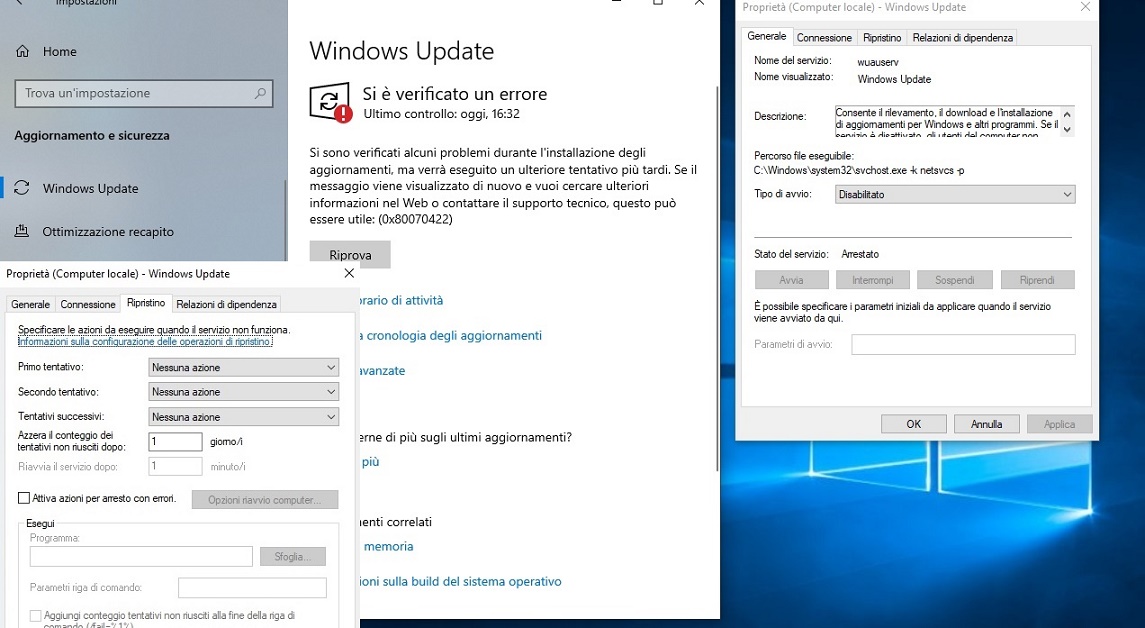

Ma Nico....... allora vuol dire che non ti fidi di me
Guarda che io prima di dire una cosa, la provo quindi sai come dicono a Roma ?
A vojjja a pettinà e bambole, quanto te manca, tanto ?
Mi sa che non finisci più di pettinar bambole
Dove hai letto, quello che hai detto al post n. 5 ? Fonte ? ............
E allora perchè a me, succede questo ?
Anche dopo aver Riavviato il pc dove gira W10 versione 1809 build 17763.55 (adesso sto aggiornando ) quindi...........

Tallines o ho difficoltà io a farti capire le cose o non ci metti sufficiente impegno tu
Hai detto che il servizio Windows Update Medic Service lo puoi disattivare come si fa con il Windows Update, io ti ho invitato a farlo. L'hai fatto? hai provato a disattivarlo? Metti la crocetta sulla risposta corretta:
[ ] Sì
[ ] No
Se la risposta è sì, l'hai visto che è impossibile perché la risposta è Accesso negato? Se la risposta è no, provaci e lo vedi con i tuoi occhi.
https://www.thewindowsclub.com/windo...-medic-service
Poi che posti le schermate fatte subito dopo aver disattivato il servizio Windows Update, è normale che subito dopo disattivato risulti tale. Aspetta che si attivi in automatico l'altro servizio, quello che non puoi disattivare, e vedi come il tuo Windows Update torna a funzionare...
