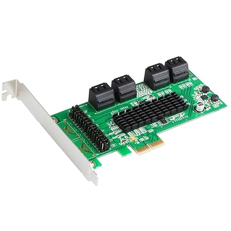

abbinando ad una scheda espazione porte sata da mettere sulla pciEx della tua mobo:

al omento mi limito a dirvi che con mio stesso stupore ho scoperto che i dischi interni da 4tb non sono d green ma sono esattamente questi
HDD Seagate Barracuda ST4000DM005 4TB Sata III (D)
a) mi pare che mi stiate dicendo "compra un hd qualsiasi e installalo dentro con gli elastici e tieni le dita incrociate" ?
b) non cè un sistema adattabile alla mia attuale config che semplifichi o razionalizzi un po' le cose
c) ok quindi raid 0 era come pensavo invece gli altri, pur non pnsati per questo, riescono per vie traverse ad ottenere un minimo di tranquillità relativa; ho capito bene..
mmm... quindi...che faccio ? che fareste voi?
(sempre soluzione a budget abbordabili...quindi torneremmo al punto a?)

hai un storage 16tb, un case che ha posto posto solo per (con un po di fantasia) 3/4 hd, per fortuna la mobo ha 7 sata.
se non si sa di quanto spazio aumentano i tuoi dati, di che tipo di protezione hai bisogno, e che badget hai, sarà difficile darti un consiglio
o prendi 4 hd da 10/12tb e trovi un diy per metterli all'interno del case, e rivendi i tuoi. Per riutilizzare i tuoi e aumentare lo storage unica è un box esterno 5 o + bay e aggiungi gli hd man mano che ne hai bisogno.
entrambe le soluzioni visto lo spazio del case o il box per riutilizzare i tuoi non hai ne ridondanza ne backup.
ideale sarebbe essere valutare di quanto ti aumenta lo spazio occupato al mese e fare delle valutazioni nel tempo se prendere 4hd 12tb dentro il case (che per forza di cose saprai quando sarai al limite) oppure valutare l'acquisto (anche usato) di un box (lan o usb3) che ti permetta un minimo di espansione (4/5bay) e partire con un hd singolo da 12tb.
fermo restando che se vuoi backup (devi valutare importanza dei dati) o rindondanza visto le dimensione dello storage la cosa diventa un pò piu complicata (e costosa)
