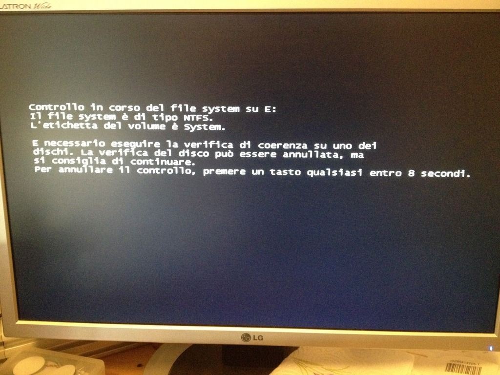

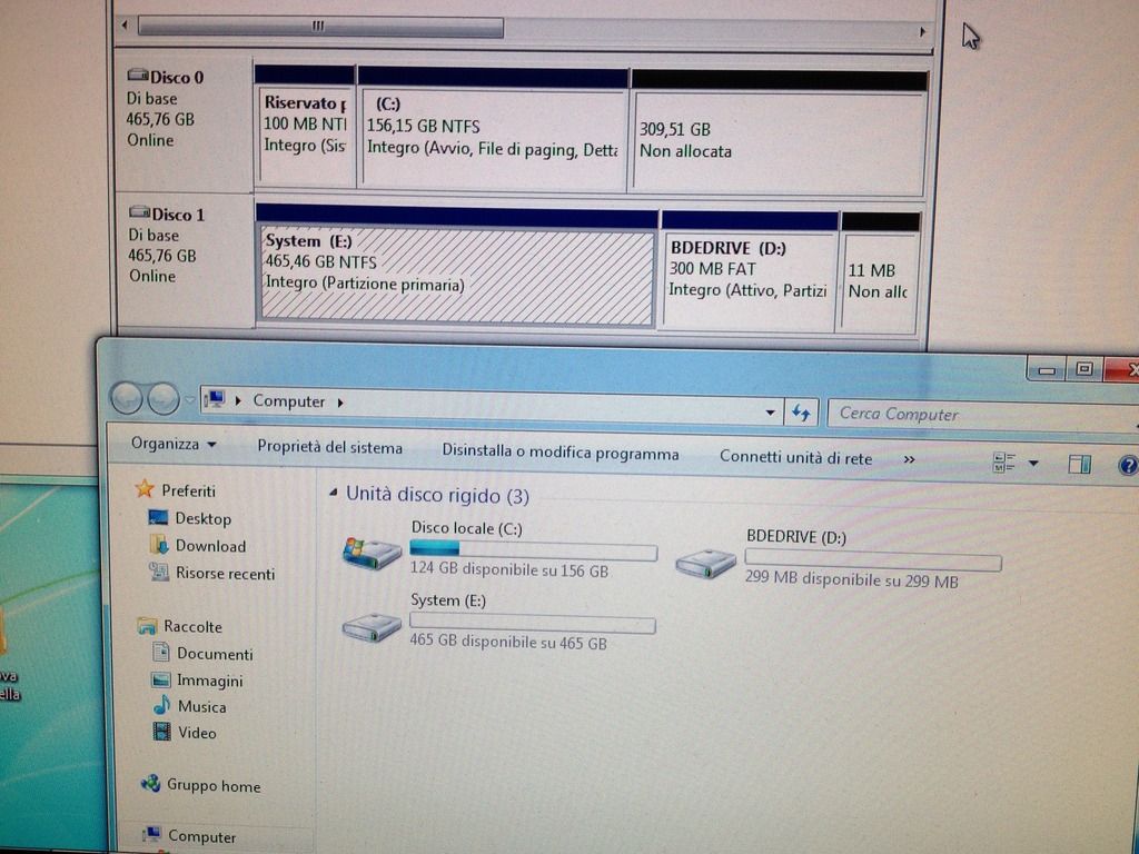

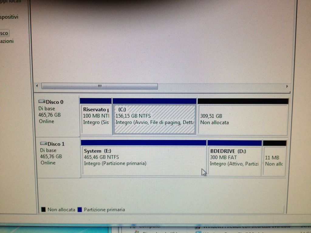

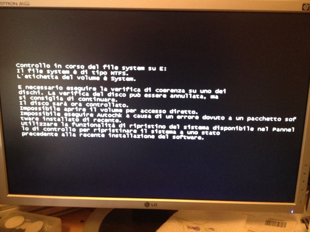

Verifica di coerenza sul disco all'avvio
Ho montato per verificarne lo stato un Seagate SSHD (ibrido) , quando avvio il PC, da un altro hard disk, mi compare il controllo dei dati, come da foto
se faccio la medesima prova da un altro PC succede l'identica cosa
controllato con HDtune il disco è a posto e viene normalmente rilevato
perchè fa quella verifica ad ogni riavvio, se non sbaglio dopo che è partito windows...

L'hard disk che mi da problemi come descritto è quello ibrido, non il toshiba dov'è installato il sistema
è partizionato come da foto, è normale?
se volessi formattarlo, devo limitarmi alla partizione E come presumo?
E poi vorrei aggiungere, la partizione D dovrebbe essere la cashe SSD, non dovrebbe essere nascosta?
Ultima modifica di lifegate63 : 22-01-2017 alle 15:39.

Originariamente inviato da lifegate63 Guarda i messaggi
Si lo so, ti avevo suggerito....per il fatto dei 4 errori alla voce Ultra....
Ahhhhh forse questo è il perchè della verifica coerenza .
Da un certo punto di vista è normale che tu abbia una BDEDrive partition, si vede che quando l' hai comprato era stato partizionato come viene visto in Gestione disco >
What is BDEDrive?
BDE Drive > BitLocker Drive Encryption
Puoi togliere BDEDrive ed estendi la partizione E >
BDE partition can be outright disabled if you have no intentions of utilizing bitlocker in the future
No, perchè non è la cache SSD .

Ok dovrei aver risolto in questo modo, per il momento grazie davvero.
