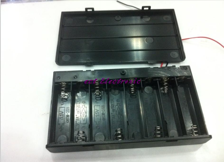

però scusate, per pura curiosità, se io unissi 8 batterie stilo AA da 1,5V
(quelle classiche piu lunghe diciamo), avrei ugualmente 12V giusto?
funzionerebbero per sostituire quella unica a23 12v ?
oppure avrebbe piu forza e brucerebbe l'apparecchio?
frankrb78 è offline   Rispondi citando il messaggio o parte di esso
Old 09-03-2016, 13:04   #6
marchigiano
L'Avatar di marchigiano
Città: IV Reich
Messaggi: 18615
ovviamente puoi prendere qualsiasi alcalina da 1.5v metterne 8 in serie e ottenere 12v e funzionerebbe perfettamente sul tuo apparecchietto
una roba tipo questa
http://g04.a.alicdn.com/kf/HTB1k9..H...nt-b-8AA-b.jpg
anzi consiglio 7 batterie perchè di solito le 23A calano parecchio di tensione e sarebbe meglio simulare tale carico
se l'ingombro diventa eccessivo, puoi trovare tipo su amazon o ebay pacchi di 23A scontati, ne compri tipo 100 a pochi euri e stai a posto per mesi
