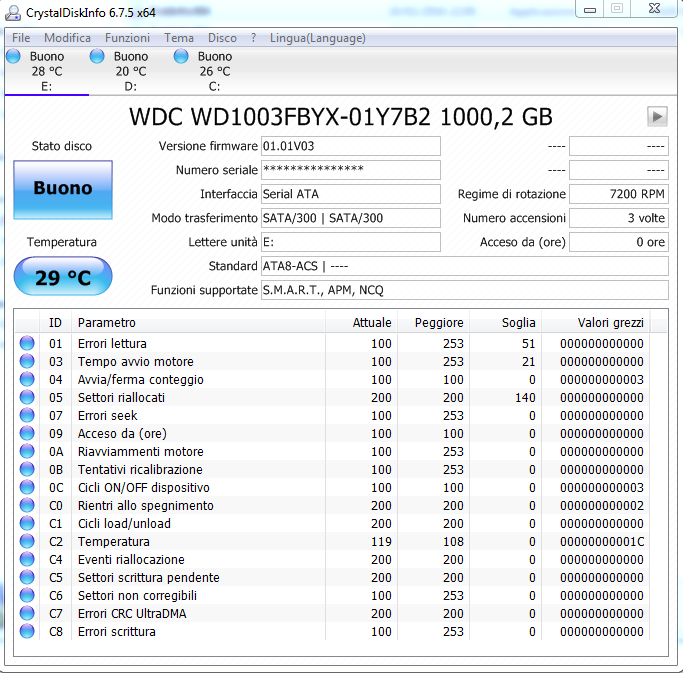

sì ma i valori smart li azzerano nel momento che ricondizionano il disco, quindi se ti basi su di essi non potrai mai avere la certezza che il disco sostitutivo sia veramente nuovo piuttosto che ricondizionato con valori smart azzerati
forse neanche con il seriale ne vieni fuori con una certezza

Guarda, io ho mandato in rma esattamente lo stesso modello di disco cioè degli RE4 da 1 Tb e quelli che ho ricevuto io, come già detto, avevano solo 6 mesi di garanzia, anche se i dischi da sostituire avevano ancora un paio d'anni di garanzia residua.
Al tempo anche a me aveva dato fastidio perchè quelli erano dischi di classe Enterprise non degli entry level, quindi mi aspettavo che la garanzia sui ricertificati fosse pari almeno al periodo residuo dei dischi vecchi.
Mi ero anche messo a leggere le condizioni che si sottoscrivono quando chiedi la rma e, tra le varie cose, veniva dichiarata esplicitamente la possibilità che il disco ricevuto fosse ricondizionato, quindi un usato (anche se comunque ricontrollato da Western Digital, con tutte le garanzie di serietà del produttore).
Un ricondizionato, infatti, ha lo smart azzerato come ha detto giustamente aled1974, quindi la lettura dei dati smart non è una garanzia che il disco sia nuovo.
