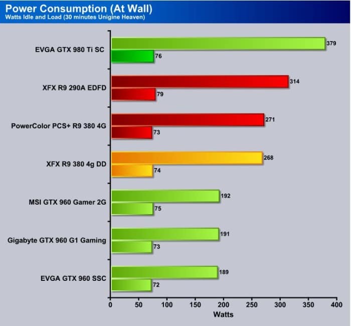

Per l'alimentatore un 650 w non sono pochi? nei requisiti della scheda video in questione riporta una alimentazione minima consigliata di 750w

Lascia perdere i requisiti consigliati che son tutte cavolate, quel sistema a stento arriverà a consumarne 300w
