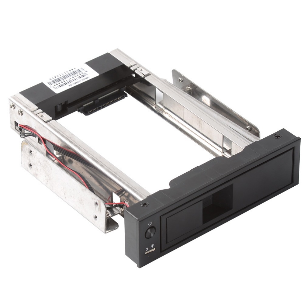

Come da oggetto ho costruito un server tower completamente pieno (9 posizioni) di hdd con tray estraibile:
http://g04.a.alicdn.com/kf/HTB1hk_7I...-5-SATA-to.jpg
ora gli hdd sono intorno ai 50~60 gradi e vorrei raffreddarli ma da davanti non riesco perche' essendo tray non ho spazio dove mettere le ventole.
Questo e' il case:
http://www.creativecomputing.net/ima...evilred-05.jpg
http://www.techfresh.net/aerocool-rs...e-hits-europe/
non ho idea di come fare, spero di non dover cambiare case!

Se da davanti non riesci non c'è altra soluzione, a meno che non modifichi il case e gliene metti una a lato che spinge aria contro gli hdd...
Potresti provare a piazzare due ventole sopra in estrazione ma manca comunque l'aria in entrata e sorpattutto quella che passa attraverso gli hard disk.

se mettessi la ventola davanti dovrei rinunciare ai tray e viceversa, ma non posso rinunciare a nessuna delle due cose!
Se invece spingessi l'aria all'interno tramite la ventola posteriore e la tirassi su verso l'alto?

non hai modo di modificare/rimuovere/forare le coperture in plastica dei tray estraibili ?

Ho scoperto che il profilo delle opzioni di alimentazione era settato su "performance" e nessun hdd si spegneva mai.
Ho messo il timer a 5' e ora tutti sono sotto i 40 gradi.
In ogni caso stasera provo la ventola dietro e sparo l'aria dentro, vediamo cosa succede.
Forare o rovinare i tray non e' un'idea che mi entusiasma molto; lo farei anche ma non ci sarebbe comunque spazio per le ventole frontali, l'unico aspetto positivo sarebbe che l'aria sparata dentro avrebbe modo di uscire.

O all'aria di entrare se metti tutte le ventole in estrazione...
