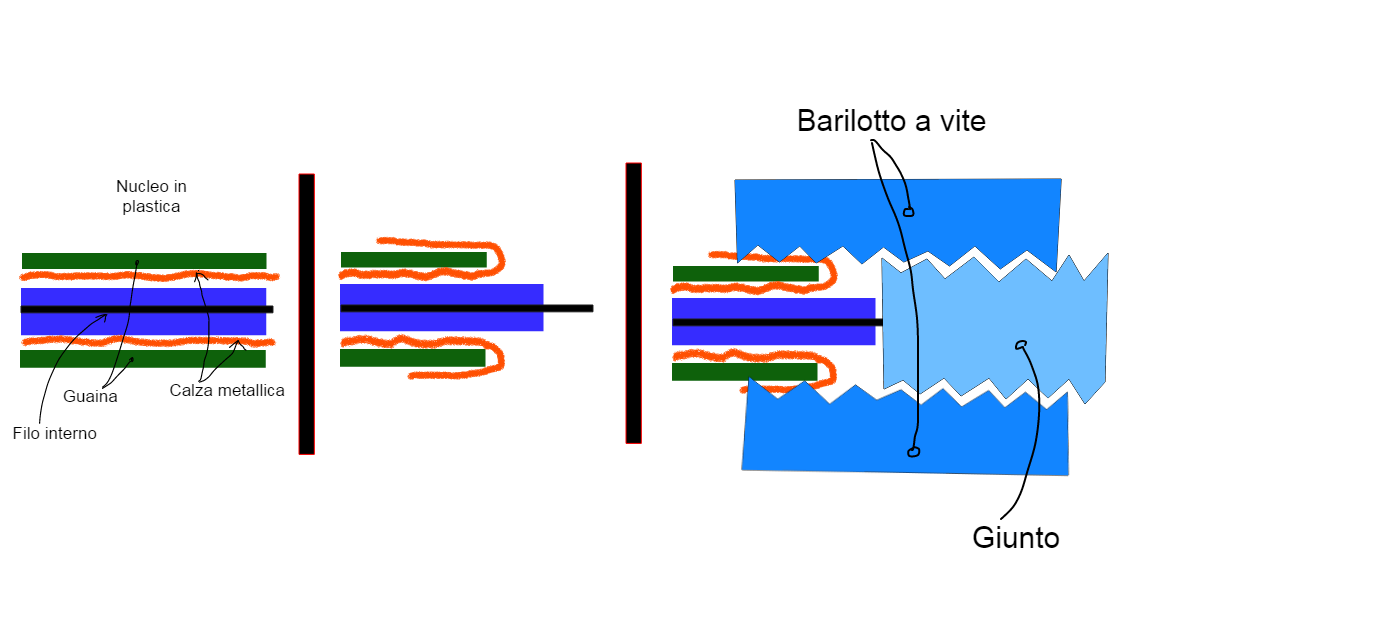

Se devi solo ALLUNGARE il cavo per spostare il televisore più in là, devi comprare una specie di "barilotto" che serve a congiungere due cavi coassiali, che non puoi semplicemente attaccare insieme col nastro isolante.
Se invece devi AGGIUNGERE un televisore, ti serve un giunto a "T" per sdoppiare il cavo.
Se il cavo è troppo lungo e il segnale non arriva, ti servirà anche un amplificatore e la faccenda si complica...
Attenzione però che il cavo per l'antenna satellitare e quello per l'antenna terrestre hanno diametri diversi e quindi richiedono connettori diversi.
In ogni caso il cavo coassiale si "spella" in modo particolare: devi fare in modo che il filo in rame centrale sporga di 0.5-1 cm dal nucleo cilindrico di plastica, e la "calza" metallica deve avvolgere sia il nucleo in plastica che essere anche ripiegata ad avvolgere la guaina esterna del cavo.
Infili il filo centrale nel buco dell'adattatore finchè il nucleo va a toccare l'adattatore, e poi avviti il barilotto esterno.
lo so ci vorrebbe un disegno...

Boh, non so se il disegno si vede e per quanto rimarrà online e se si capisce...

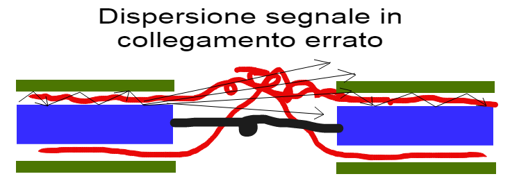

Comunque in linea di massima basta che[...] La calza che hai scoperto, in entrambe le estremità dei cavi, la tiri tutta da una parte e la torci in modo da farla diventare una specie di filo. Fatto questo unisci i 2 pezzi di cavo-calza come preferisci e isoli tutto col nastro
Questo è esattamente il modo da non usare per collegare due spezzoni di cavo coassiale!
La calza ha un suo scopo ben preciso: il segnale non passa nè nella calza nè nel filo centrale, ma rimbalza tra i due! Se interrompi la calza, buona parte del segnale esce, e il risultato finale è una fortissima attenuazione.

Guarda che in teoria è sbaglito ma in pratica funziona lo stesso eh!
Mal che vada puoi saldare i 2 poli centrali tra loro,rivestire bene con il nastro isolante e ricoprire il tutto con la carta stagnola, in modo che questa tocchi le 2 parti della calza.
Qua parliamo di antenna TV, non di una linea in media tensione interrata che passa nel giardino di una scuola elementare!
Anche se non fai le cose da manuale funziona lo stesso e non muore nessuno.
