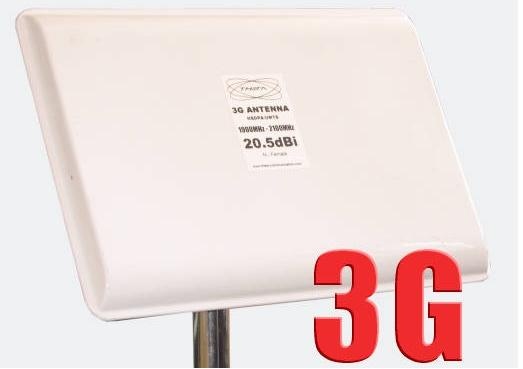

Circa l'anno scorso ho realizzato in una zona dove non c'è adsl (640 kbps) un mini impianto con Modem + antenna 3g esterna visto che la zona è coperta da un buon segnale 3G di TIM.
Considerate che all'interno del villino, un iPhone 5 sta sempre con il segnale al massimo, quindi ho messo un'antenna esterna al modem per cercare di avere il massimo di stabilità della linea e velocità. Inoltre fortunatamente dalla mia abitazione si vede pure la torre radio con i ripetirori del segnale 3g, circa 870m in linea d'aria da google maps.
Problema: una volta montato l'impianto mi sono reso conto di aver fatto una bella fesseria ( o almeno credo).
Il modem 3G funziona fortunatamente sia sulla frequenza dei 900 mhz, sia sui 1900mhz... L'antenna 3G che comprai invece promette un guadagno di 20,5 dbi, ma solo su frequenza 1900mhz - 2100mhz.
Montato il tutto... dopo un pò mi resi conto che purtroppo il 3G della zona non viaggia sui 1900mhz, ma bensi sui 900 mhz.
Morale della favola, il segnale attualmente è buono, ma il guadagno rispetto all'antenna interna del router è si e no di 3/4 dbi.
La potenza del segnale attualmente è di circa -64 dbi se non ricordo male, e da speedtest notturni arrivo anche ai 13 mbps in down e 3 mbps in up.
Il ping si attesta sui 130 - 150 ms.
Chiaramente di giorno questi valori peggiorano anche del 60%.
Ora; siccome non ci sono stati miglioramenti sul fronte ADSL (ancora in anti digital divide); mi sto apprestando a rinnovare per un altro anno il contratto per il 3G e cercando su internet ho trovato delle Antenne 3G che sui 900 mhz promettono un guadagno di 18 dbi...
Domanda: secondo voi, rimpiazzando l'antenna con questa specifica sui 900 mhz, otterrei un notevole guadagno rispetto a quella errata che ho gia?
Oppure quella errata che ho già mi permette comunque di guadagnare qualcosa sui 900mhz?
E ancora, essendo che il segnale attualmente è già forte, non ne trarrei alcun beneficio?
La questione mi interessa molto perchè per problemi di stabilità della linea ( penso per una questione di ping) spesso non riesco ad agganciare l'impianto di video sorveglianza in remoto, nonostante risulti online.
In attesa di risposta, ciao e grazie!
P.s. l'antenna che ho è questa

Ciao neo-full-hd! Innanzitutto grazie per la risposta.
Questa è una immagine dell'antenna ed è uguale alla realtà.
Come puoi vedere è un'antenna a pannello e penso sia direzionale.
L'ho posizionata su un palo e l'ho puntata il meglio possibile verso la torre radio (che vedo perfettamente da casa mia anche se sono 870m in linea d'aria. la torre si trova a circa 100 metri di dislivello da casa mia e l'area è libera da edifici).
La rilevazione la faccio direttamente dalla pagina di configurazione del router (huawei b683) per i decibel; per la frequenza sono andato ad esclusione.
Se seleziono UMTS solo 1900mhz = niente segnale, se solo 900 mhz c'è il segnale (il gsm l'ho escluso a priori dal router permettendo connessione solo in 3g/umts)
Riguardo il cavo penso sia circa 5 metri, ma non ne conosco le caratteristiche (e non posso guardare sul cavo per ora non essendo sul posto). Mi è stato fornito gia pronto dal venditore con gli attacchi per il router adatti (penso SMA). potresti darmi qualche dritta o link su come scegliere un buon cavo per il segnale 3g? se costa poco potrei pensare di sostituirlo.
Ho visto le antenne che mi hai linkato, sembrano veramente ben fatte... solo che non ho letto da nessuna parte che lavorano sui 900mhz (solo 1800, 2600)... per i 900mhz ho trovato questa da 15 dbi http://www.brennpunkt-srl.de/eshop/p...products_id=77
Quindi secondo te, se dovessi appunto montare un'antenna per i 900mhz tipo questa a guadagno di 15 dbi, riuscirei a guadagnare e scendere che ne so a -50dbi (visto che ora sono a -65dbi circa con un'antenna errata)?
c'è in termini di prestazioni una buona differenza tra -50dbi e -65 dbi ad esempio?
Non ho un metro di paragone e non riesco a capire
Grazie!
P.s. che poi a dirla tutta il mio vero problema non è tanto la velocità, ma piuttosto la latenza e stabilità (da non intendere come perdita di connessione). Perchè come dicevo l'impianto di videosorveglianza risulta sempre online, ma non è detto che riesco ad agganciarlo. A volte lo becco subito, altre dopo 10 tentativi di seguito, altre mai.
Ultima modifica di Gianca90 : 12-05-2015 alle 19:25.

La tua antenna a pannello sembra un buon prodotto ma i 20 db promessi sono molto ottimistici se una yagi direttiva arriva si e no a 15 db di guadagno.La lunghezza del cavo e' bassa e non dovrebbe influire molto a meno che sia di infima qualita' . E ripeto valori di - 65 db e download sui 12 -14 sono difficilmente migliorabili con il tuo pur ottimo B 683 (max 28.8 di dw ) a meno di trovarsi sotto il ponte ! Inoltre anche con valori cosi non migliorerebbero sensibilmente le prestazioni del sistema. Qui potresti trovare antenne specifiche e cavi speciali a misura ma non indicano le frequenze di lavoro e i diagrammi : http://www.telcominstrument.com/p_50...-internet.html vedi anche questi buoni prodotti ed in genere sono multibanda le yagi http://poynting-europe.com/products/...as/lpda-a0092/ http://www.mifi-hotspot.nl/poynting-...voor-3g-en-lte .Di tutte pero' la piu' adeguata ,con prezzo umano e cavo di qualita' credo sia la brennpunkt da te individuata per i 900 . Riguardo latenza e stabilita' e aggancio non sono in grado di aiutarti e ci vorrebbe qualcuno che abbia esperienza nel montaggio di questi impianti
