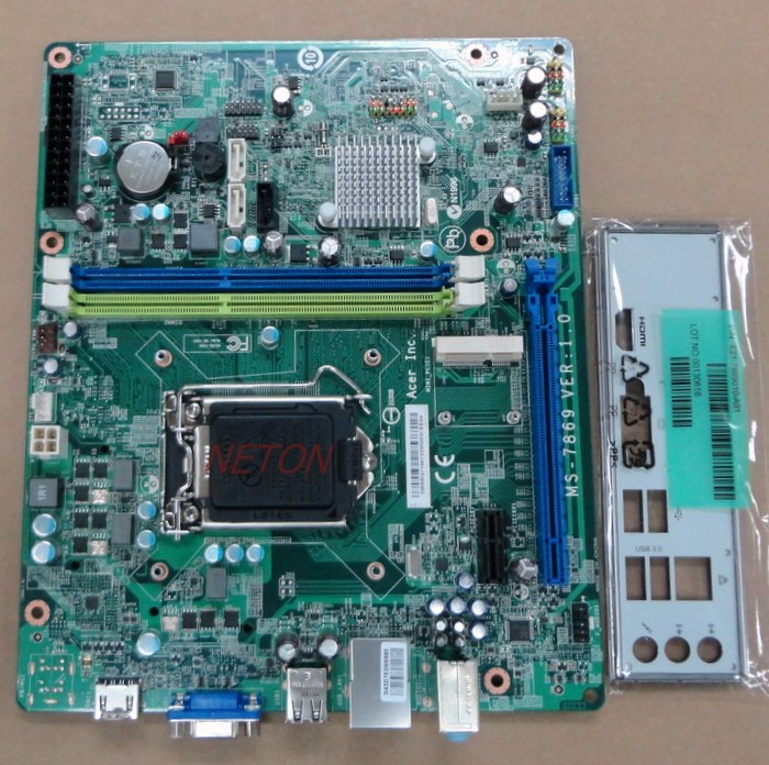

Facendo delle ricerche la scheda madre installata dovrebbe essere questa
Bisogna considerare anche le dimensioni della scheda video (dentro il case dovresti avere spazio sufficiente) perché coprirebbe ad esempio il connettore delle usb3.0 frontali
