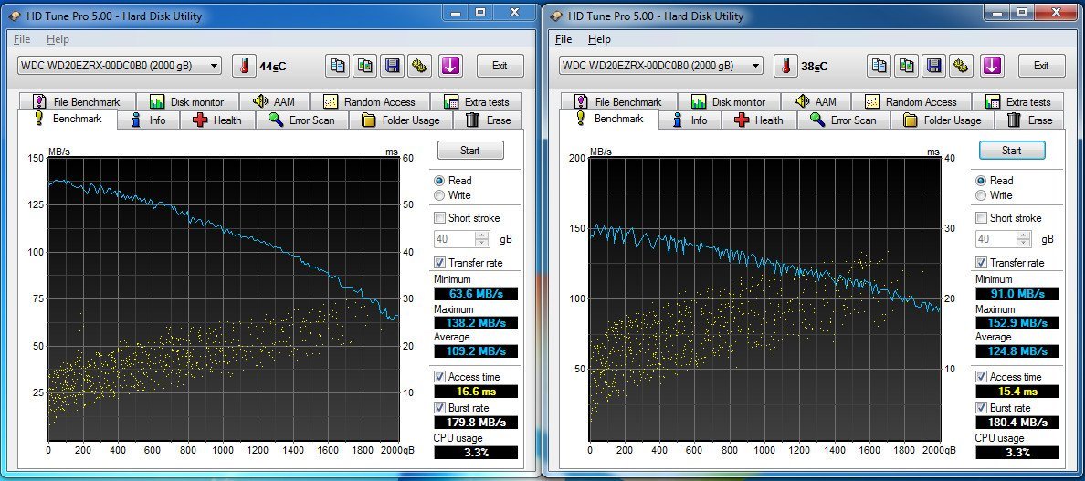

Salve a tutti!
Poco più di un mese fa ho acquistato un WD Green WD20EZRX da 2 TB.
Avendo visto uno dei pochi benchmark in rete in cui veniva visualizzato un picco iniziale di 150 Mb/sec https://charlesalva.wordpress.com/20...-tune-preview/
ho pensato che avrei avuto qualcosa di molto simile al buon vecchio 'Black' da 1 TB AALS che in effetti addirittura è inferiore alla chart di HD Tune mostrata in quell'articolo.
Ora il mio Green sia testandolo su un vecchio ICH7 che su un PC con i7 1156 e Intel 5 series/3400 è molto più lento.
So bene che i black come access time sono ben inferiori ai green, che questi green 'intellipower' sono in realtà una sorta di 5400RPM ma non mi aspettavo dei benchmark così deludenti come i seguenti:
Anche il mio test è stato eseguito sotto Win 7 x64 come nell'immagine postata su:
https://charlesalva.wordpress.com/20...7pro-x64-ntfs/
Qualche idea?

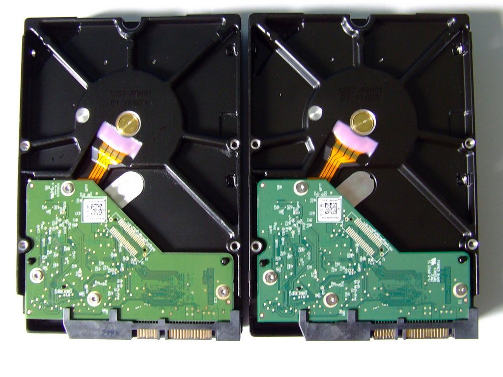

Sotto lo stesso codice (WD20EZRX) purtroppo esistono due versioni, una ad 1 piattello ed un'altra a 2 piattelli, più veloce. Senza smontarli, oltre che dalle prestazioni si riconoscono dal peso. La versione ad 1 piattello pesa circa 608g, mentre quella da 2, circa 30 grammi in più. La versione a 1 piattello si ferma a circa 130 MB/s nella velocità di trasferimento sequenziale.
Fonte: commenti qui: http://rml527.blogspot.com/2010/10/h...l-35_1109.html
(incidentalmente avevo letto proprio qualche giorno fa del brutto vizio di Western Digital e Seagate di cambiare le caratteristiche tecniche di alcuni dei loro hard disk prodotti senza allo stesso tempo variarne il codice identificativo)

Grazie s12a,
Caspita! Che fregatura.... il mio nemmeno arriva a 130 MB/s; con la scusa che si arrogano il diritto di cambiare le specifiche tecniche senza preavviso è davvero un terno al lotto trovare quello giusto.
E dubito che scrivendo al tech support W.D. ne verrebbe fuori qualcosa..

Correzione:
Le due versioni diverse hanno una 2 (1 TB/piattello), l'altra 3 piattelli (667 o 750 GB/ piattello) e non 1 e 2 come ho scritto in precedenza. La versione con piattelli di densità maggiore (da 1 TB/piattello) è più veloce.
Se noti l'etichetta poi, questi due modelli sono stati pure prodotti nello stesso periodo e presumibilmente nello stesso stabilimento. Va completamente a sorte con questi Green, pare.
