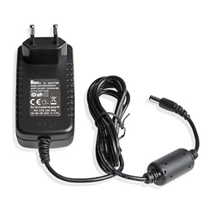

(hanno lo spinotto differente da quello sopra della figura con i pin interni), sono tutti come lo spinotto del notebook.
I connettori a più pin come quello in foto non vengono più usati praticamente
Ormai lo standard è il 12V con spinotto bipolare:
(ovviamente i 12V e 5V che servono poi all'hard disk vengono ottenuti dal box con la circuiteria interna)

Si, un alimentatore con max output di 5A può tranquillamente sostituirne uno da 2A (mi raccomando, lo ripeto un'altra volta per sicurezza, a patto che la tensione di uscita sia la stessa-in questo caso 12V- il connettore cilindrico sia identico, sia come dimensione interna, che esterna, che per polarità). Ci sono almeno 6 tipi di connettori cilindrici a tubetto usati normalmente :
i box per hard disk la maggior parte delle volte ne usano solo due/tre tipi, però è importante assicurarsi che il connettore dei vari trasformatori sia proprio identico se si vuole usarne uno per tutti, non basta che sia simile, proprio uguale uguale.
