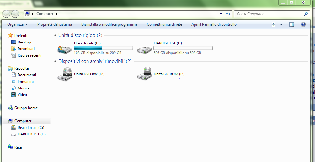

Buonasera gente! Vorrei chiedere se è possibile riconoscere il mio hardisk esterno come una chiavetta usb, vi chiedo questo perchè il mio lettore dvd non legge l'hd esterno anche formattato in fat32, quindi non riesco a vedere i film che ho sopra, qualcuno potrebbe aiutarmi? magari se conoscete un programma particolare oppure, usare il classico gestione disco di windows.
Questo è il mio screen, vorrei rendere il mio hd esterno coem una chiavetta quindi dovrebbe risultare nella parte bassa come "Dispositivi archivi rimovibili"
L'hd esterno è un box esterno con dentro un hd 2.5 da 750gb.( il 250 gb di disco locale C è l'unita SSD)

Non rispondo direttamente alla domanda, non so come si possa fare e sinceramente non credo nemmeno che si possa fare, anche se riuscissi in qualche maniera a far riconoscesse a Windows il disco come una chiavetta, difficilmente questa caratteristica potrebbe essere sfruttata sul lettore.
Inoltre aggiungo che non credo che il problema sia la periferica rimovibile, infatti i lettori DVD non hanno in genere problemi con gli hard disk esterni, soprattutto se sono in FAT32.

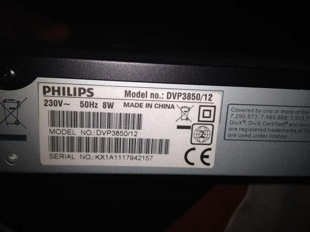

Innanzitutto ti ringrazio per la tua tempestiva risposta, il lettore dvd credo sia scadente visto che lo pagai parecchio tempo fa una ventina di euro anche se non mi ha mai dato problemi particolari con le varie chiavette usb, il modello è questo: DVP3850/12

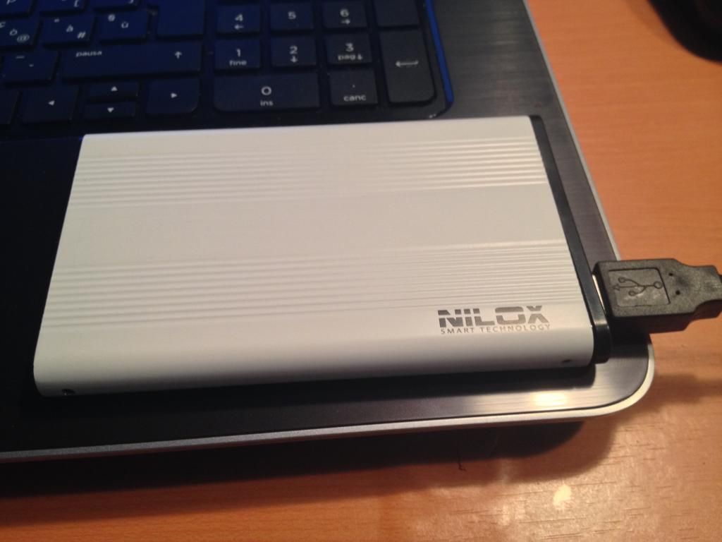

Invece l'hd esterno (box) autoalimentato è questo
Ho un hardisk esterno da 250 gb con alimentazione esterna pure, lo uso per delle mie copie di backup su ps3, lo proverò domattina al lettore dvd ti farò sapere.
EDIT: sul sito ufficiale della philips riguardante il mio modello del lettore dvd dice questo:
Alimentazione dell'HDD
Se si utilizza un HDD con un picco di corrente USB superiore a 500 mA, potrebbe essere necessaria un'alimentazione separata per l'unità. Consultare il manuale dell'utente dell'HDD per informazioni dettagliate.

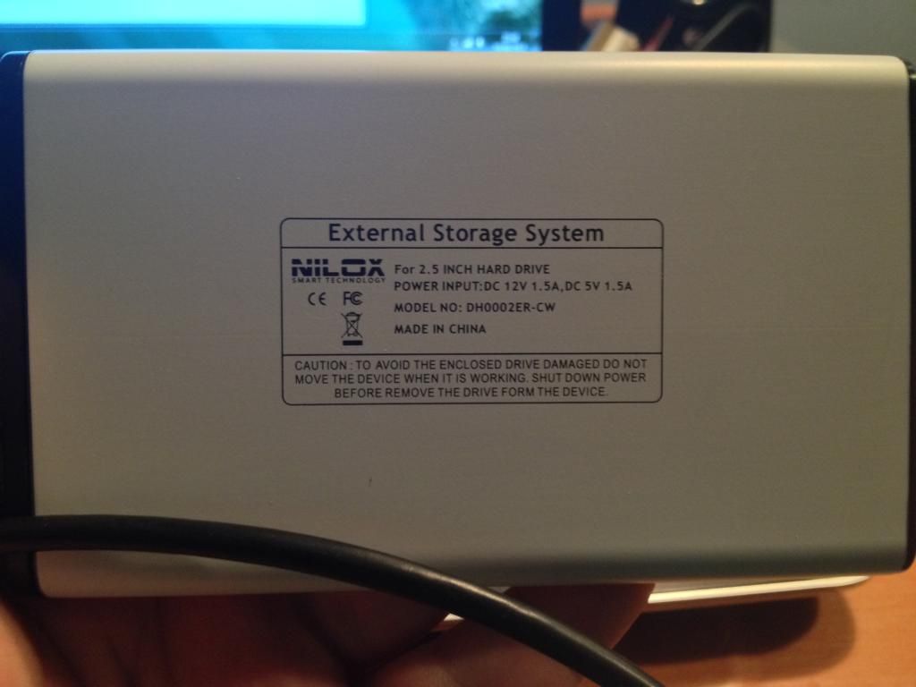

Guardando bene il mio hd, c'è scritto 700mA DC................... quindi presumo sia un problema dell'alimentazione come sospettavi tu.... credo proprio che dovrei usare un alimentazione separata =(
Tutto nella norma, è una cosa comune a molti lettori, soprattutto quelli più economici.
Guarda, alimentare esternamente un disco di questo tipo è molto semplice, anche se vuoi solo fare una prova. Basta procurasi un appropriato cavo USB ad "Y" e fornire l'alimentazione supplementare con qualsiasi porta USB si abbia nelle vicinanze.
