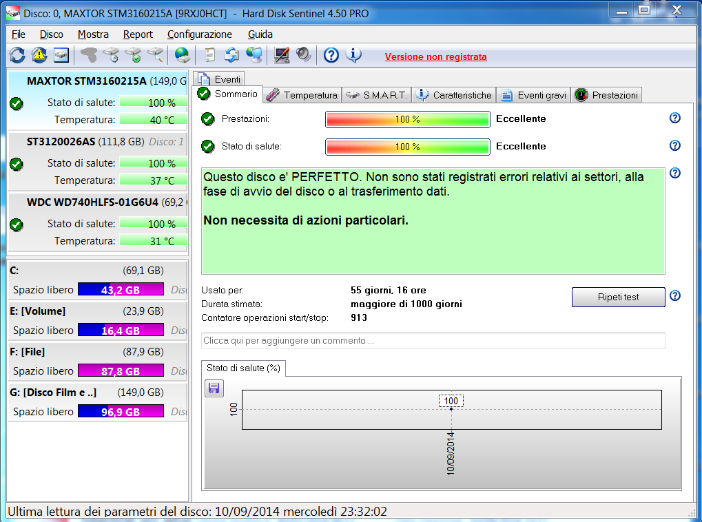

Vorrei sapere da qualcuno più esperto le condizioni di questo hard disk, grazie.

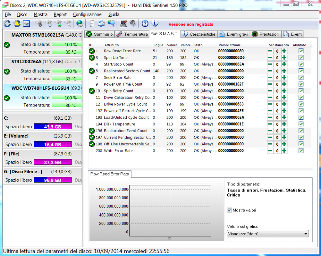

Ciao, l' hd è a posto, non hai settori-cluster danneggiati, la temperatura è ok, hai solo degli errori in lettura .
Hai avuto problemi con il Western Digital ?

Da quello che vediamo quoto tallines solo qualche errore in lettura ma sono normali soprattutto contando che ha già qualche ora alle spalle.
Cosa interessante sarebbe se ci mostrassi con HDTune un "benchmark" così vediamo se ha mantenuto nel tempo le sue prestazioni o se c'è qualcosa da segnalare
(Anche un "error scan" non ci starebbe male, non dovrebbe metterci molto visto che hai solo 74GB da fargli controllare, però fallo quando hai tempo; potrebbe mostrare qualche problema latente, una volta fatto questo test ricontrolla i dati SMART con CrystalDiskInfo e vedi se è cambiato qualcosa)

Se avvii in provvisora noti gli stessi problemi ? Più che altro per le incertezze come hai detto, non per il rumore che fa .
Puoi anche vedere cosa ti dice al riguardo, > HD Sentinel, è shareware, ma puoi usare la versione demo per 30 gg .
Poi una volta provato, lo disinstalli con Iobit Uninstaller freeware, ti posto la versioni Portable, cosi non devi installarlo per usarlo >
http://portableapps.com/apps/utiliti...aller_portable
Di HD Sentinel è interessante, a parte i dati Smart che chiaramente ci sono anche in questa applicazione alla voce Smart, la prima voce ossia Overview > è un riassunto sulle condizioni dell' hd .
Se puoi postare un' immagine di HD Sentinel alla voce Overview
Un saluto a HoFattoSoloCosi
Proverò a vedere in modalità provvissoria se noto lo stesso problema
intanto ho scaricato la trial zippata v.4.50 ma non vedo overview, avrei dovuto scaricare la installer?
Mi correggo, era la installer, ma non la verione pro, ora provo con questa. OK, era la stessa cosa, forse intendevi la voce sommario....
comunque guarda, non prendermi per matto, ho ricontrollato meglio in fondo il pc risponde bene ed è molto veloce, forse questa sensazione è stata accentuata da questo rumorino, quasi gracchiante che ha in lettura, mi ha fatto pensare che fosse andato....confermo però che alcune volte un incertezza, come un blocco di 1 secondo o meno l'ho notato.
http://i934.photobucket.com/albums/a...pc/Cattura.png
Questa?
http://i934.photobucket.com/albums/a...0/pc/Cattu.png

Ottimo anche qui tutto bene, ma facci comunque un benchmark con HDTune può darci informazioni extra che i dati SMART non possono mostrare (anche HDTune è portable se vuoi fai a meno di installarlo).
Si scusa Overview in inglese, sommario in italiano , la seconda immagine che hai postato .
Ottime tutte e due le immagini, il disco è in perfette condizioni : eccellente al 100 % .

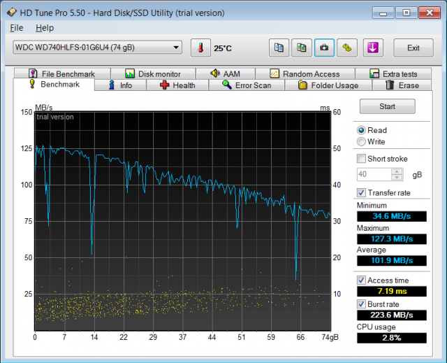

Old 15-09-2014, 10:56   #9
lifegate63
L'Avatar di lifegate63
Iscritto dal: Dec 2010
Messaggi: 634
lifegate63 è offline   Rispondi citando il messaggio o parte di esso

Ecco perché insisto sempre con i benchmark, mostrano talvolta cose che i dati SMART non colgono.
Allora, diciamo che è così così, non è disastroso ma ci sono evidenti cali che spiegano il perché delle incertezze che talvolta ha il PC, quei picchi verso il basso ne sono la prova.
Il motivo potrebbe essere di natura meccanica, non è chiaro, quindi in conclusione nonostante i dati SMART lo diano come perfetto non è proprio così, però è relativamente in buona salute e secondo me puoi continuare ad usarlo
Il test può essere stato falsato se c'erano applicazioni aperte o in esecuzione in contemporanea al benchmark.
Se è questo il caso effettua nuovamente il test senza nessuna applicazione aperta.

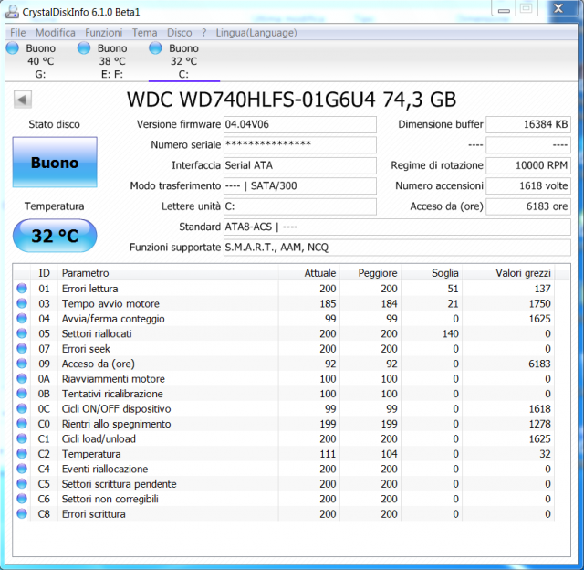

L' immagine bechmark evidenzia dei picchi come suggerito da HoFattoSoloCosi che saluto , che denotano queste incertezze che talvolta noti nel pc .
Forse ha a che fare con il rumore dell' hd di cui avevi parlato .
Al limite per il rumore, prova a cambiargli porta sata o anche il cavo, perchè in CDInfo ci sono degli errori alla voce Lettura .
Ma nulla di preoccupante .

Si effettivamente c'era qualche applicazione aperta, pensavo non inficiasse il test anzi lo rendesse più realistico...
Grazie dell'attenzione.

Perdonami, ma il disco che vedo in elenco è il MAXTOR STM3160215A (160GB) - credo tu abbia testato il disco sbagliato.

Ehhh si ha ragione HoFatto , lifegate63 sei passato dal WD al Maxtor ?
Posta il benchmark dell' hd giusto, ossia WD, quello del post n.9 .
hahaah che rinco...non me ne ero accorto

Good però aspettiamo la nuova immagine di hd tune senza programmi aperti del WD .

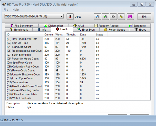

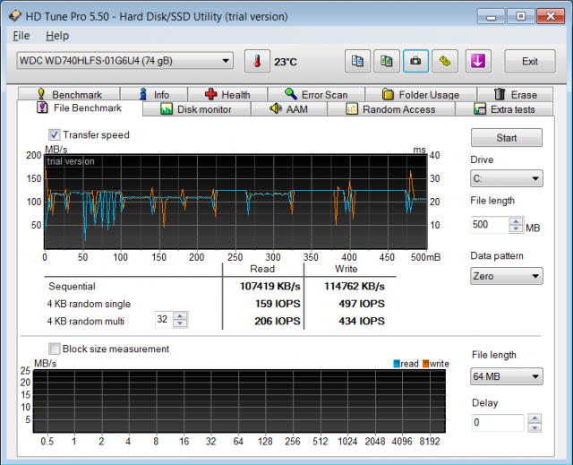

Riesumo questa discussione e provo a postare gli screenshot dell'hd in questione (senza programmi aperti), grazie.

E' uno dei più brutti grafici che abbia mai visto c'è qualcosa che non va, quello della volta scorsa era migliore, o è peggiorato nel periodo che è trascorso dall'ultimo tuo messaggio, o forse c'era ancora in background qualche programma che lo teneva impegnato ..
Infatti avevo sbagliato di nuovo
se puoi ricontrolla adesso il primo screen

Oh la, ora ci siamo..si si tutto bene, tempi di accesso molto bassi, classico per i WD Vel. e velocità nella media, niente da segnalare, qualche picco verso il basso ma vista l'età direi normale.
