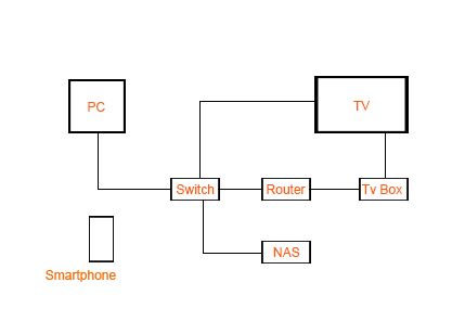

Scusate, ho fatto una cosa abbastanza nerd
Per essere sicuri: questa è la mia situazione attuale:
Il cablaggio corretto sarebbe questo, giusto?
L'eventuale media player dove andrebbe inserito?

Scusa ma il tv box cosa sarebbe???
Il mediaplayer puoi attaccarlo al router o allo switch , e' indifferente.
Il resto mi sembra tutto ok, come collegamenti

Il tv box ė l'aggeggio che permette la ricezione dei canali tv. Tipo quello che usate in Italia per la ricezione del digitale terrestre.
