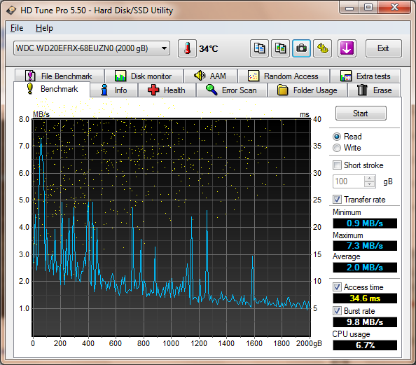

Ciao a tutti, ho un dubbio sul collegamento del mio hd alla scheda madre. E' un hd wd red da 2 Tb ed è collegato direttamente alla mia scheda madre (vecchia, una abit kn8) anche se questa dispone solo di porte sata 1 mentre l'hd è sata 3. Funziona tutto senza problemi, non so come ma va. Il problema è che ho fatto il benchmark di hdtune e mi da dei risultati stranissimi con una velocità molto bassa. Questo è lo screen:

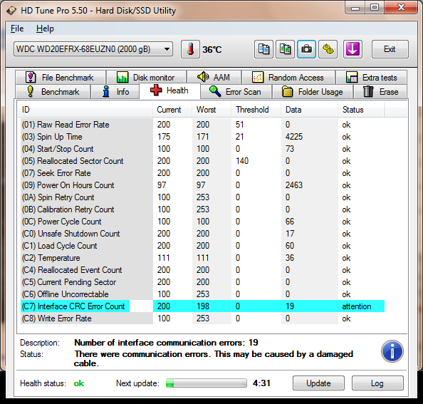

E' normale una cosa del genere oppure è troppo lento? Tra l'altro se guardo i dati smart, sempre con hdtune mi da un'allerta negli errori CRC, come si vede in questa foto:
Mi dice che ci sono degli errori di comunicazione e che questo potrebbe essere causato dal cavo danneggiato. Puo essere la connessione forzata a sata 1 che causa questi errori? Il disco è nuovo, l'ho preso ad aprile di quest'anno quindi lui non puo essere. Se guardo i dati smart di crystaldiskinfo non mi da nessun allerta, anche se i valori sono uguali.
I dati di crystaldiskmark invece (che metto qui sotto) sono più alti del test di hdtune, almeno le letture/scritture sequenziali. Insomma, questo disco è troppo lento o è normale?

Ciao, se l' hd è sata 3 e la porta della scheda madre è sata 1, la velocità è sata 1 .
Gli errori possono essere dovuti al cavo o alla porta .
Prova a cambiare cavo e porta della scheda madre .

I dati di CrystalDisk sono normali, anzi sono anche troppo alti, credo sia un problema di HDTune .
Ho provato a cambiare sia cavo sata sia porta della scheda madre ma non cambia niente! Hdtune continua a darmi quel problema. Non vorrei aver rovinato la porta sata dell'hd stesso perchè, tempo fa, avevo fatto diverse prove di collegamento con una scheda sata 3 pci express. Quella scheda mi dava bsod e aveva quattro porte, così ho tolto e rimesso il cavo dall'hd e dalla scheda diverse volte per provare. Puo essersi rovinata la porta sata dell'hd? Comunque ho problemi se uso l'hd anche se ha errori di comunicazione? Finora mi è sembrato andare bene.

A quanto so io la connessione sata 1 dovrebbe bastare a coprire la massima velocità di un hd (150 MB/s), le sata 2-3 sono "sprecate" per un disco meccanico. Comunque hdtune mi ha dato quei valori bassissimi e mi è sembrato molto strano, oggi ho rifatto un altro test e mi ha dato una velocità media sui 100 MB quindi mi sa che fa dei test un po a caso (non molto affidabili).
Se vedi però i miei risultati con crystaldiskmark noterai che sono molto più alti e dovrebbero essero più veritieri.
Può essere si che smanettando è successo qualcosa .
Comunque se non ti da problemi, non occorre di ciamo preoccuparsi più di quel tanto .
Comunque tieni monitorato il valore 19 di CDInfo, se il nuimero inizia ad aumentare, può diventare un problema .
Al momento secondo me no .
Per i valori, come detto da Utente che saluto , HD Tune ogni tanto.......
