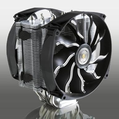

Se vuoi un altra alternativa, giusto per farsi un'idea, potresti guardare anche il Xigmatek Prime SD1484 (l'ha acquistato un amico). Viene sui 50€ circa ed è alto 159mm
E' molto particolare, ma non conosco le "performance" EDIT trovi QUI una recensione.

Leggo ora che il Xigmatek forse non è compatibile con l'LGA1150, quindi da controllare, gli altri invece pienamente compatibili.
