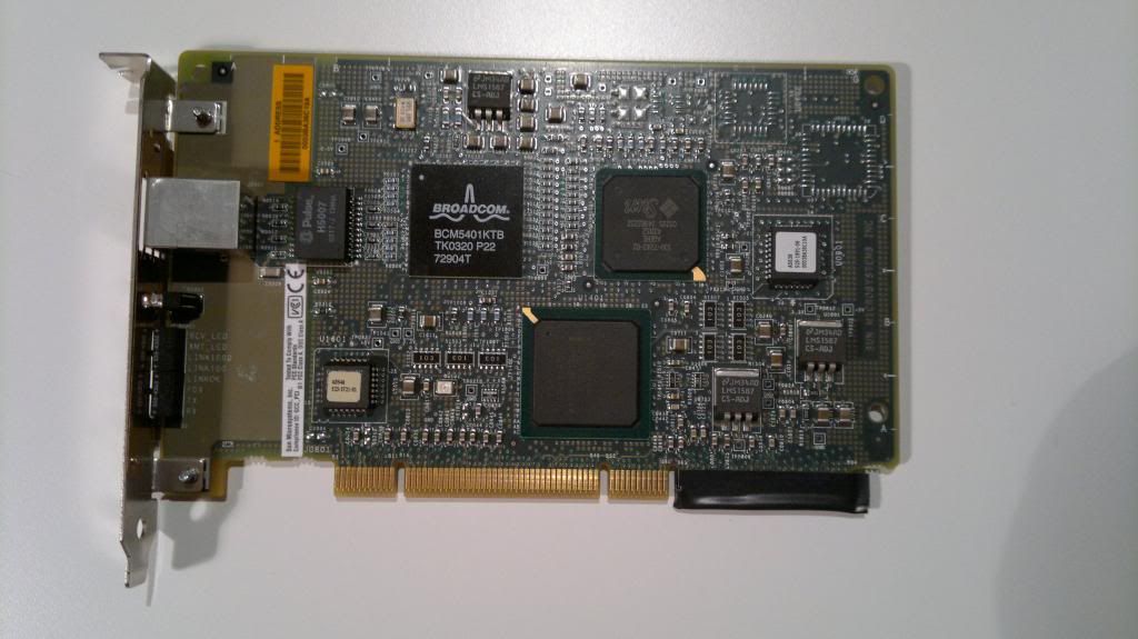

Cercando sulla baia trovo molti controller PCI-X:
1° domanda: posso collegare una scheda PCI-X su PCI/PCI-e? [in rete non si trova risposta chiarissima, ma in teoria si. Chiedo comunque conferma a voi]
Tali controller hanno logicamente varie revisioni della porta SCSI, ma la maggior parte, hanno tutti il connettore esterno da 50pin.. E' normale? Anche se quello interno può essere a 68pin?
Inoltre.. Una cosa del genere:
Connettore ad alta densità a 50 pin esterno (SCSI, SCSI II, Fast / Ultra-SE)
Seguendo quanto scritto QUA significherebbe che se collegassi l'IBM LTO-2 a questo controller trasferirebbe al max a 20MB/s andandomi a rallentare il backup!
Ho cercato e cercato.. ma esistono controller con porte esterne che vadano oltre i 20MB/s?
Grazie per il grandissimo aiuto! =)

Ho continuato a cercare info per utilizzare PCI-x su PCI e si, si può fare! =)
E' anche consigliato di isolare quella parte dei pin-contatti che non entra nel socket onde evitare contatti accidentali!=)
Per il resto Up! =)

Confermo la possibilità di installare una sched PCI-x su PCI e il suo funzionamento. Io ho messo un NIC Sun microsystem e funziona alla grande! O meglio, solo su GNU/Linux in quanto su winzoz non trova i driver..
Ecco il mio lavoro di polso

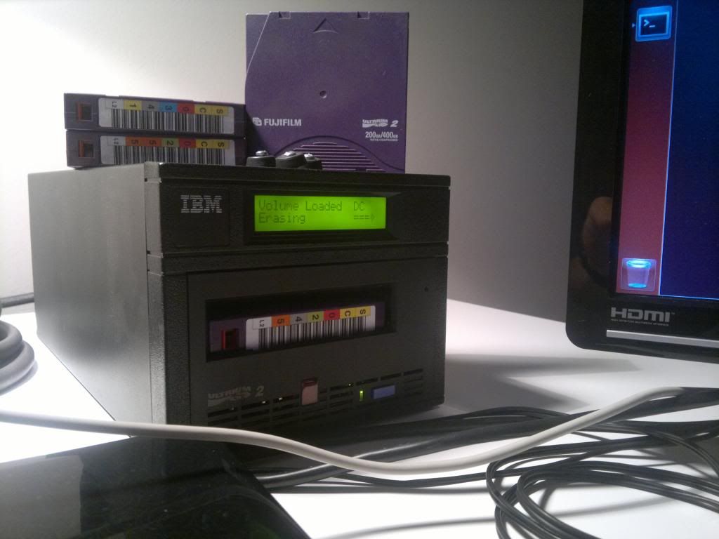

Piccolo aggiornamento! =)
Settato il tutto! =)
(Doppio hosting)
Non sapevo ci mettesse COSì TANTO per fare un erase di un singolo nastro!
E' lunghissimo!!! Finito di sistemare il tutto farò un piccolo up sistemando un po' di comandi e la configurazione che ho adottato per fare backup sperando serva a qualcuno! Nel frattempo buona serataaa!

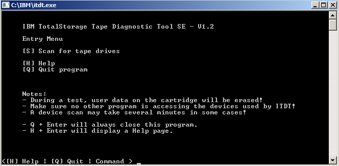

Su GNU/Linux il riconoscimento del device e il suo utilizzo tramite il comando
Codice:
mt
è stato immediato. Su Windows 7 ho voluto fare alcuni test (che poi effettuerò nuovamente sotto Debian).
Il vecchio tool di diagnostica di IBM si chiama NTUTIL non più disponibile On-Line e perciò sostituito da IBM stessa da ITDT, acronimo per IBM Tape Diagnostic Tool.
Alla data corrente (Marzo 2014) l'ultima versione è la v7.1 e NON supporta la Gen.2 dell'IBM Ultrium 3580 (LTO-2). Dovrete quindi scaricare la versione ITDT v.1.2.
Via HTTP non sono riuscito - non mi lasciava verificare l'e-mail. Mentre via FTP è diretto ed indolore. Il link è il seguente: ftp://ftp.software.ibm.com/storage/ITDT/Legacy/.
Salvarlo in una cartella (\IBM per questo esempio). Lanciatelo e poi lanciate l'eseguibile che viene estratto. Eventualmente, aprite il primo .exe con 7-zip ed estraetene il contenuto. Lanciate il secondo eseguibile e vi esce una schermata simile alla seguente:
[Doppio hosting]
Dovete selezionare una riga, per farlo lanciate:
Codice:
# "x"
Dove x indica il numero del device che volete selezionare e che potete leggere sulla prima colonna della tabella {nel mio caso è 0 (zero)} e una volta fatto vedrete una x nell'ultima colonna. Se invece appena lanciato il programma, la x vi appare di già (mi è successo una sola volta, muh), vedi sotto.

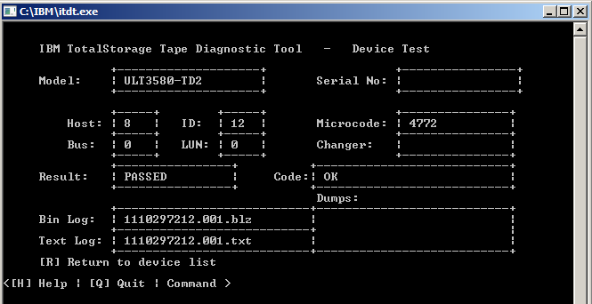

Ora, se vogliamo testare le funzionalità del tape reader (NOTA BENE: non stiamo parlando della cassetta), diamo il via al test lanciando in ordine (dovete avere una cartridge inserita, ovvio):
Codice:
s
[Doppio hosting]
Codice:
t x
Dove t sta per test e x sta per il numero del device. (quello sulla colonna [#])
Questo è l'output:
[Doppio hosting]
Che lo troverete sulla cartella \IBM\output.
Se la cartridge non è stata formattata vi chiederà di eliminarne il contenuto. Se non vi serve date y[es] e aspettate la fine del test. Ci metterà sui 5/10 minuti a completarlo mediamente (senza formattazione), e nel mentre la cartridge uscirà più volte e rientrerà nel lettore in modo automatico. Lasciateglielo fare.
Su GNU/Linux la situazione è più o meno la stessa [sono in Live su Ubuntu]. Sempre dal server FTP di IBM scaricate itdtinst1.2LinuxX86. Aprite il terminale nella medesima cartella di download e date al file scaricato privilegi di eseguibile:
Codice:
chmod 700 itdtinst1.2LinuxX86
da root poi eseguitelo:
Codice:
ubuntu@ubuntu:~/Downloads$ ./itdtinst1.2LinuxX86
UnZipSFX 5.50 of 17 February 2002, by Info-ZIP ([email protected]).
IBM TotalStorage Tape Diagnostics, (C) 2004, 2006 IBM Corporation
Please start the program after extraction by running "itdt"
  inflating: itdt
  inflating: ubv.blz
  inflating: readme.txt
 extracting: metrocfg.blz
ed ora eseguite itdt.
Dopo aver accettato tutte le varie licenze (su Windows è la medesima cosa) avrete:
Codice:
     IBM TotalStorage Tape Diagnostic Tool SE - V1.2
     Entry Menu
     [s] Scan for tape drives
     [H] Help
     [Q] Quit program
     Notes:
     - During a test, user data on the cartridge will be erased!
     - Make sure no other program is accessing the devices used by ITDT!
     - A device scan may take several minutes in some cases!
     - Q + Enter will always close this program.
     - H + Enter will display a Help page.
<[H] Help | [Q] Quit | Command >
Da qui in poi è la medesima cosa vista prima, quindi se interessati, leggete sopra!
