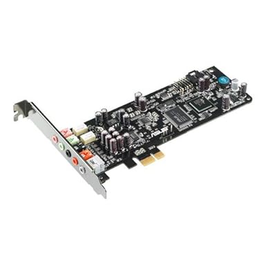

-vecchio dolby sourrand della Yamaha RX-V430RDS, è un 5.1
-pc, meno vecchiotto (5 anni di vita), che dovrebbe supportare una scheda audio che mi faccia godere a pieno del dolby
il dolby ha un ingresso ottico, ma senza tappetto... quindi non so se è danneggiata o altro, in compenso è possibile utilizzare i 6 ingrassi rca (uno per cassa + il subwoofer)
per quanto riguarda il pc, ha una scheda madre P5LD2 SE, i suoi driver audio già mi danno problemi di compatibilità con windows 7... quindi credo di essere costretto ad acquistare una scheda audio! che sia compatibile con futuri aggiornamenti...
quindi vorrei essere messo a conoscenza di una scheda audio di fascia media, o che possa essere collegata attraverso 3 cavetti aux (jack/rca) oppure che supporta l'uscita ottica...

Fascia media? Vediamo..
Asus Xonar DGX Scheda Audio PCI-Express, 105dB SNR, 5.1 Canali, Amplificatore Cuffie, Dolby Headphone, GX2.5
Occupa uno slot PCIe x1, e viene ~30€ spedita

Mmm la Dgx è l'entrylvl di Asus e non mi sembra
adattissima ad un sintoamplificatore della yamaha per quanto datato.
Il minimo in questo caso dovrebbe essere la DSx, che almeno monta
lo stesso chip audio delle altre Xonar e supporta il DTS connect
sull'uscita ottica, per l'utilizzo di eventuali giochi.
Nel caso lo yamaha non supportasse la decodifica DTS, bisognerebbe
rivolgersi alla Xonar DX e qui cominciamo a parlare effettivamente di fascia media
anche a livello di qualita' delle uscite minijack,
che supporta l'encoding in DolbyDigital invece che quello DTS.
Tutte supportano l'uscita 5.1 attraverso i cavetti minijack, che puoi splittare
in 6 uscite RCA.

Già che ci siamo, attendendo una reply da parte dell'interessato, non riesco a trovare info sulla DSx di cui hai parlato nel tuo intervento..siccome interessa anche a me come argomento, se potessi postare qualche specifica te ne sarei grato
EDIT ah ok forse ho trovato, quindi la scheda in questione non ha ingresso ottico, se ho capito qualcosa..è questa la scheda in questione?

Le xonar che "sembrano" sprovviste di uscita ottica,
in realta' hanno uno dei jack in combo con l'ottica, l'adattatore
e' gia' fornito nella scatola.
