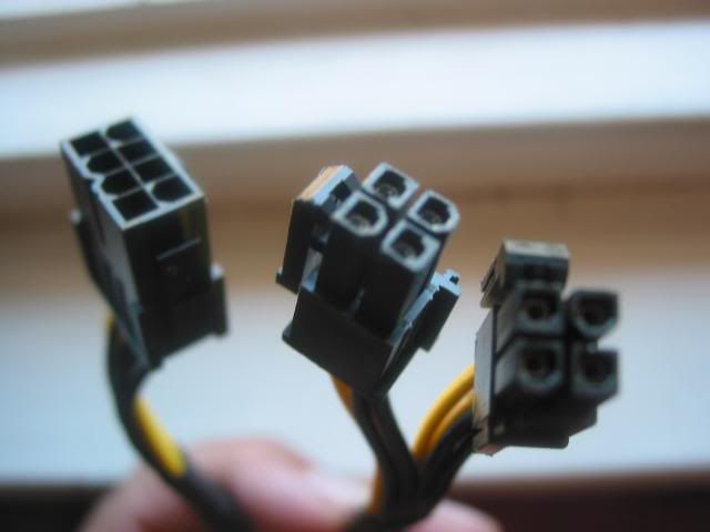

Mi sapreste dire a cosa serve questo a cavetto e a quale tipo di ali è in dotazione?
http://i1131.photobucket.com/albums/...3/IMG_4006.jpg

Nella foto ci sono due cavi:
1) cavo unico ad 8 pin, potrebbe essere quello dedicato alle sk video
2) cavo con due connettori 4+4 pin, fornisce l'alimentazione supplementare alla cpu e deve essere collegato alla sk madre

Avrei dovuto specificare che è un cavetto con da una parte il connettore da otto fori e da l'altro lato i due più piccoli...e l'alimentatore in genere nnon mi risulta abbia uscite maschio..quindi dici che va collegato alla scheda madre?Qualche altra informazione in merito...
Forse intendevi dire uscite "femmina" come quella che c'è a sinistra nella foto, giusto?
Se è così hai ragione, in genere sono tutti connettori maschio da collegare a scheda madre e periferiche.
Quello che hai tra le mani sembra -senza tanti dubbi- un adattatore per poter collegare il cavo ad 8pin a schede madre con ingresso a 4pin. Il cavo ad 8pin è molto frequente in alimentatori di gamma alta, come QUESTO, ma in genere non serve l'adattatore perché il connettore è spesso composto da due moduli da 4pin scollegabili tra loro.
