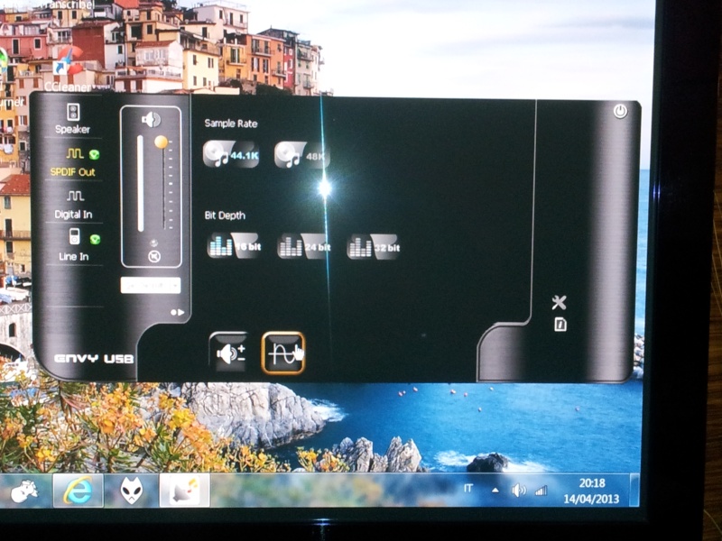

Grazie all'aiuto di un amico siamo tornati ad avere solo il problema precedente al consiglio avuto su head fi
quindi il control panel si presenta così
http://i73.servimg.com/u/f73/18/16/12/84/20130410.jpg
anziché la classica opzione solo speaker, e con possibilità di arrivare fino a 192
è possibile che qualche componente hardware del pc abbia un qualche chip VIA che obbliga la periferica a installare dei driver sbagliati??
