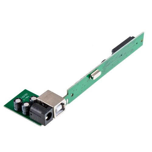

Nessun problema, il tuo connettore è mini PATA, quindi ti serve uno di questi adattatori:
La prima possibilità è uno come questo (8/10€)
dove la parte sopra mostra l'attacco mini PATA (conosciuto anche come slim ATA, slim PATA , ODD IDE o slim IDE) e nella parte sotto si vede a destra l'attacco di alimentazione, in connettore IDE standard in centro e a destra il connettore "CD Audio".
Per passare da IDE a USB ci sono adattatori come questo, pacchetto che comprende adattatore IDE/PATA->USB e alimentazione MOLEX (5/10€).
Un alternativa al "doppio adattatore", se così si può chiamare, è questo, che adatta direttamente lo slim IDE alla presa USB.
C'è un'altra alternativa ancora, sempre diretta da slim PATA->USB che è questa, dove si ha l'attacco mini USB (scusa la dimensione delle immagini)

io cmq proverei a trovare quello che da minipata va ad usb normale, perchè probabilmente c'è bisogno della doppia alimentazione con 2 prese usb...
Se guardi bene entrambe le versioni USB hanno un piccolo attacco per l'alimentazione esterna, ma ci sono moltissimi modelli diversi quindi l'unica è vedere cosa si trova sul mercato.
Su eBa* si trova qualcosina, ma il più lo trovi cercando direttamente su Google e sono pezzi che provengono dall'america o dalla cina.
(e tra l altro è inclusa la cavettazione?)
Dipende da quello che offre il venditore, a volte si, talvolta no
ah e come si chiama questo tipo di aggeggio se lo volessi trovare?
Cerca uno alla volta i nomi che ti ho scritto prima:
"Adattatore mini PATA | slim ATA | slim PATA | ODD IDE | slim IDE | OBHD PATA" e vedi che risultati ti trova

ah questo che è a buon prezzo va bene?

Così ad occhio mi sembra che vada bene, e come previsto viene dalla Cina.
Occhio però perché i link sono vietati, meglio se lo cancelli subito
