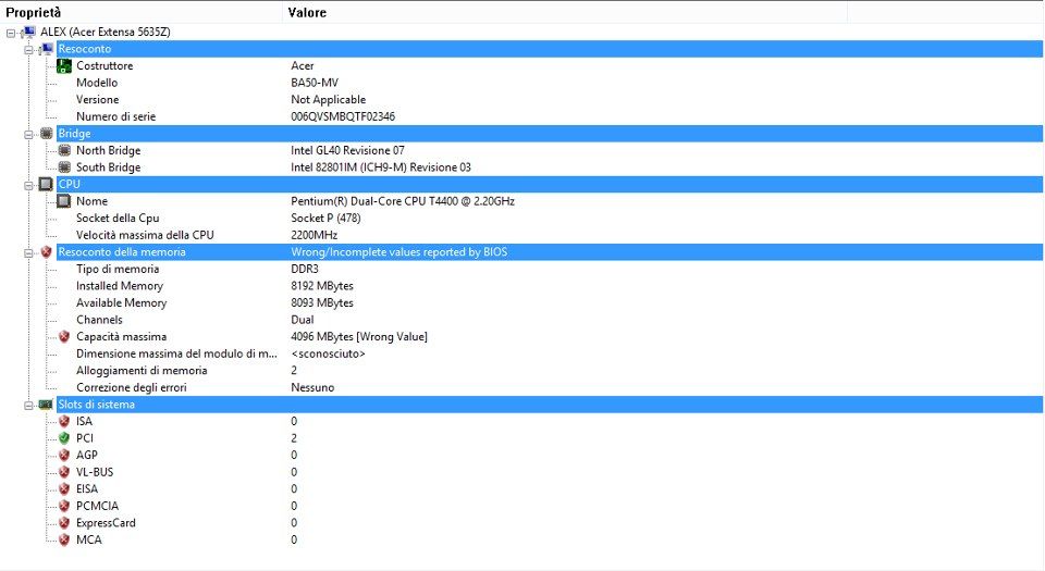

Buongiorno popolo! Ho un notebook Acer Extensa 5635Z, attualmente con processore Intel Pentium dual core. Il proprietario mi chiedeva se fosse possibile upgradarlo e montarci sopra un processore quad core. è possibile? Quale modello specifico potrei installare? è necessario formattare il computer dopo?
Fatemi sapere, grazie!

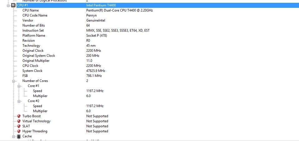

Ciao, scusa se ho preso tempo. Sul manuale non dice nulla al riguardo, ma ho fatto 2 screen alle sezioni scheda madre e processore su SIW. Ecco cosa dice:
http://i877.photobucket.com/albums/a...ps81a141ff.jpg
http://i877.photobucket.com/albums/a...ps7d367db3.jpg
Si può fare? Fatemi sapere, grazie mille! :-)

non esiste alcun processore quad-core per quel socket (PGA478).

il core2quad mobile q9000-q9100-qx9300 usano il sockt pga478
