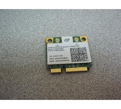

Siccome sia il modulo wifi che quello bluetooth sono schedine che si montano direttamente sulla scheda madre, � possibile che l'interruzione di corrente non abbia modificato i driver, quanto abbia compromesso la scheda wireless piuttosto! In genere se si installano i driver corretti, la periferica comincia ad andare, soprattutto se fino al giorno prima con gli stessi driver funzionava
Non ho mai sentito di driver che scompaiono dopo uno sbalzo di tensione ecco, ammenoch� non fossero installati in settori dell'hard disk che si sono rovinati, ma � gi� pi� improbabile. Per scrupolo controlla con HDTune e CrystalDiskInfo se l'hard disk del computer � a posto.
Se vuoi fare una verifica visiva, puoi aprire il computer e cercare il modulo wifi, che in genere ha due cavetti attaccati, uno bianco e uno nero, ed � sempre in bella vista. Se � bruciato o danneggiato puoi toglierlo e sostituirlo direttamente, se invece sembra a posto, bisogner� fare ulteriori controlli.
Per capirci, questo � il modulo che monta il tuo computer:
