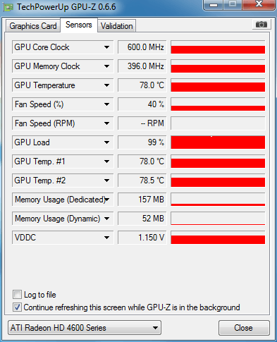

Non potrebbe essere la scheda video?
Prima di riavviarsi si blocca il pc e spuntano delle linee simili a queste:
http://img522.imageshack.us/img522/3961/13082009114.jpg
(immagine presa da google, la più simile alla mia)
N.B da me però spuntano solo le linee senza scritte.
fear1995 è offline   Rispondi citando il messaggio o parte di esso

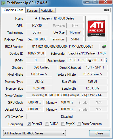

Chiedo venia, sto seguendo in parallelo una discussione molto simile e ho fatto un po' di mix
Detto questo, è possibile sia lei la responsabile: scrica FurMark e GPUz per fare un test sotto stress (il primo) e per controllare le temperature e la frequenza a cui lavora la tua scheda video (il secondo programma).
Scusa per la svista, ora modifico il post

Ecco lo screen di FurMark:
http://imageshack.us/f/35/screenfurmark.png/
Ecco gli screen del secondo programma:
http://gpuz.techpowerup.com/12/11/20/23z.png
http://gpuz.techpowerup.com/12/11/20/5he.png
Nel primo screen ho cerchiato con paint la parte che credo sia insolita.
Infatti la temperatura sembra essere proprio al limite, ma posso sbagliarmi, attendo le vostre risposte.

E' molto alta la temperatura, 78°C anche nell'ultima scheda di GPUz...insomma è una 4650 tutto sommato.
Durante i test si è mai riavviato il computer?
Cmq per risolvere il problema temperature ci sarebbe da:
-Pulire molto bene la ventola dalla polvere;
-Eventualmente cambiare la pasta termica sul chip grafico;
Vado a comprare la pasta termica e la cambio, comunque noto che adesso Gpu-Z riporta temperature regolari(forse perchè l'ho appena aperto), cmq ve le faccio vedere tramite uno screen:
http://gpuz.techpowerup.com/12/11/21/7sg.png
C'è differenza da ieri xD
Cmq si ieri durante il test si è riavviato.
Forse stiamo arrivando alla soluzione xD
Ora cerco di vedere se si riavvia di nuovo appena sale troppo la temperatura, così capiamo se il problema è questo.

50° sono già meglio....e per le foto nessuno ti dirà no, fidati, posta pure

Perfetto, l'ho smontata e ho subito notato che di pasta termica non ne era rimasta quasi nulla, allora l'ho rimessa e ora ho rimontato la scheda, la temperatura adesso, sotto stress è di 48°.
Credo che abbiamo risolto completamente il problema, grazie a tutti di cuore ragazzi.
