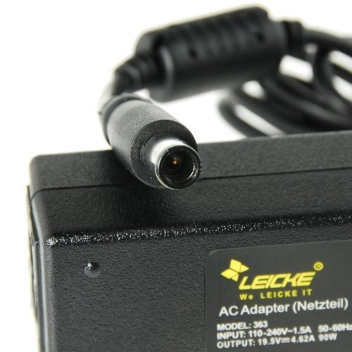

MI CORREGGO!! Proprio al link che hai postato, ho aperto l'ultima foto e si legge la targhetta (che ) e si legge perfettamente 50/60Hz:

Originariamente inviato da HoFattoSoloCosi Guarda i messaggi
Scusa cosa vuol dire questa frase?? Lo spinotto ha tre poli, si, ma uno è la messa a terra, mica è un sistema trifase che ha bisogno di tre conduttori!!
probabilmente ce l'avrà pure, io non lo so...ho solo detto che siccome l'alimentatore è dichiaratamente dedicato a funzionare su dispositivi Dell, vuoi vedere che questi tedeschi hanno avuto modo di replicare il sistema di riconoscimento della Dell??
Se fosse un generico alimentatore come il mio della Trust potrei capire, ma questo è SOLO per PC della Dell, e tutti quelli che l'hanno preso hanno detto che funziona bene...perdonami ma un minimo di fiducia la darei a questo prodotto.
A prezzi modici si comperano sia qui sul forum, che su ebay, originali.
Visto che nel caso di dell c'è la complicazione in più della compatibilità, io francamente se devo spendere 10 euro per un alimentatore compatibile, che comunque è cinese, ne spendo 15 per uno originale usato, che almeno ho la certezza funzioni correttamente.
PS:
I 50 Hz sono ovunque in Europa, e in buona parte del resto dle monmdo.
nicolait è offline   Rispondi citando il messaggio o parte di esso
Old 07-11-2012, 10:25   #20
HoFattoSoloCosi
L'Avatar di HoFattoSoloCosi
Iscritto dal: Jun 2012
Città: Mantova (Padova)
Messaggi: 16884
Mi spiace che non ci siamo capiti, ma in realtà se rileggi il topic, vedrai che sei tu quello che ha confuso i discorsi, non sono io:
AUTORE DEL TOPIC
Il problema sta appunto nei poli: il mio è a 3 poli, quello da acquistare ne ha 2 (viene dalla germania) e ha la presa "normale", come quella dei cellulari.
TU
Lo spinotto ha tre poli, e alimentatori compatiili facilmente non sono riconosciuti.
IO
Se vai a vederti le tre frasi nei rispettivi dialoghi vedrai che con "POLI" si intendeva chiaramente il numero di bracci della spina..lui intendeva questa
Se tu arrivi e parli di "spinotto a tre poli" chiunque capisce che parli di questa
Quindi mi spiace per te, ma io ho risposto per quello che riguardava l'argomento trattato, mentre tu hai usato deliberatamente la parola "poli" per quello che volevi spiegare te, mandando tra l'altro in confusione l'autore del topic, che chiaramente si riferiva alla spina, e non al resto. Dovevi fare tu più attenzione a come ti esprimevi!!
Bene, ma mi sembrava giusto specificare anche questo...magari un prodotto cinese poteva essere tranquillamente alimentato solo con la 60Hz, quindi ho pensato che specificarlo non fosse una brutta idea..
