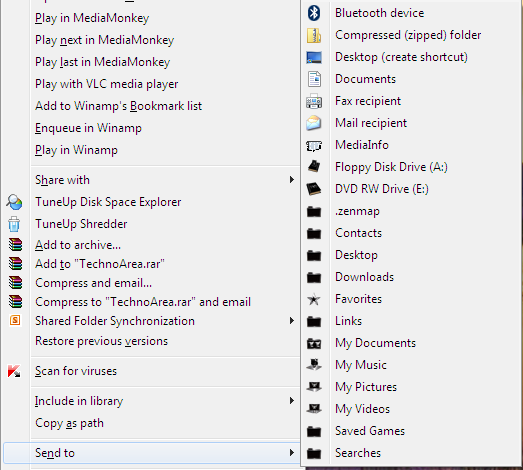

Se ti serve spostare un file sempre nella stessa cartella (es. Documenti) é possibile fare un .exe con poche righe di codice e aggiungerlo al menù contestuale. Se ti é indispensabile e non lo sai fare, posso farlo io.
P.s In teoria per la copia la funzione é già implementata, Shift +Tasto destro su file/cartella -- Invia a -- Es. Documenti. Il menù é personalizzabile

Ti Ho fatto un semplice script:
Codice:
@Echo off
If not exist %1nul then goto NoDir
Move %1 c:\
Goto End
:NoDir
Echo.
Echo Attenzione: la directory %1 non esiste.
:End
Copia il contenuto in un file di testo
Questo script muove i file in C:\ Se vuoi puoi cambiare la directory con quella che vuoi. Se la directory ha degli spazi, mettila tra le "" tipo:
"C:\Test 000\Asd"
Salva il file ad esempio "Sposta in Documenti.cmd", fai attenzione a non chiamarlo txt.cmd
Mettilo nella cartella:
C:\Users\NOMEUTENTE\AppData\Roaming\Microsoft\Windows\SendTo
Ora, quando vuoi spostare una cartella in documenti, clicchi con il tasto destro su una cartella --> Invia a --> Sposta in Documenti
