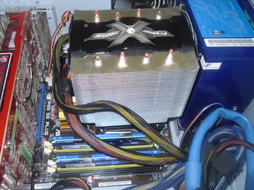

da questa foto del prodotto credo che l'artic freezer extreme rev2 ci entra:

questo è ciò che temo:
cmq ora prendo le misure e valuto. grazie ad entrambi. ciao

Piu' o meno dovrebbe posizionarsi così rispetto all'alimentatore.

ma il mio alimentatore è più grande.
ho preso le misure e con uno scarto di una decina di mm per destreggiarmi fra i cavi:
ed a parte per l'oc lo vorrei prendere lo stesso un buon dissipatore perchè in idle i core stanno attorno ai 50/55°
