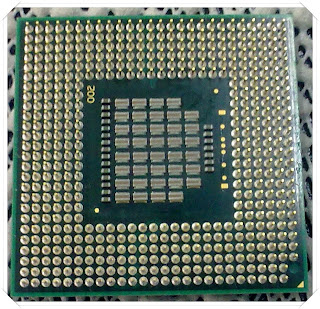

celeron sl9kw:
http://2.bp.blogspot.com/_8-VhKpG607...6-1M-533-2.jpg
celeron M:
http://3.bp.blogspot.com/_8-VhKpG607...3-1M-400-2.jpg
evidente la differenza dei piedini,
erroneamente il sl9kw viene indicato come celeron M.
robipisti è offline   Rispondi citando il messaggio o parte di esso
