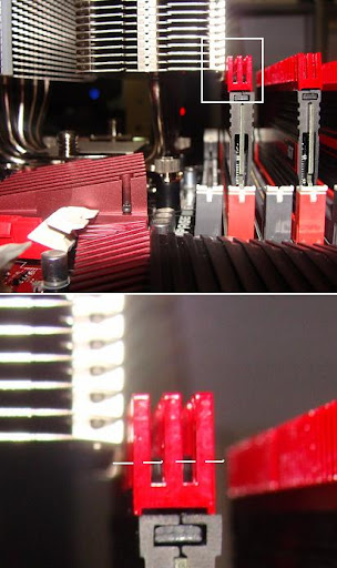

ciao,
io ho un noctua 12 dove montato su una rampage extreme 3
dava fastidio ad un banco di ram,
quindi l'ho dovuto togliere anche perchè mi mancano i supporti che tengono le ventole! ( magari a questo si può ovviare con una piccola modifica)
ho rimesso il dissi originale ( la cpu è una i7 950 )
ma la cpu riscalda tantissimo, senza fare quasi nulla arriva a 50 gradi!!!!!
budget disponibile 100 euro,
cosa mi consigliate di comprare?
1: cooler master v10?
2: rimetto ed adatto il noctua 12 ?
3: corsair hidro h50 o h70?
oppure consigliatemi voi,
vi rubo solo pochissimi secondi

se ha le corsair gt col dissi rosso cme in foto, può sempre svitare le 3 viti che mantengono il dissi, anche perchè è più per bellezza che per funzionalità, inoltre se posso consigliarti, passa al liquido e prenditi il nuovo corsair h70 che rende meglio del modello precedente, monti la doppia ventola e vedrai che ti godrai il pc e l'oc se lo fai.

Io ho quello con le 2 ventole Ai lati
Peró se tolgo il dissipatore su un banco
Di RAM ci sta
P.s. Come le fisso le ventole ?
Non ho i fermi, chi me l'ha venduto
Non l'aveva, appunto volevo orientarmi
Su un altro dissi
Grazie mille per la risposta

Originariamente inviato da smoicol Guarda i messaggi
ho le dominator pc 1600
quelle con dissi blu
tu dici che l'h70 ci sta dentro?
stavo vedendo l'h70,
ci starebbe pure, perchè a quanto ho capito,
le due ventole le fisse dove trovi posto nel case, giusto?
scusate l'ignoranza:
ma la cpu come la fredda?

Originariamente inviato da cigriffo Guarda i messaggi
scusate l'ot
guardate questo video, secondo voi come si chiama quel pannello con anche l'orologio frontale?
http://www.youtube.com/watch?v=KkCgYj7cLy0
ha un gas all'interno di quei 2 tubi?
chiedo pietà.....in quanto molto ignorante con questo genere di dissipatori
ciao dimmi che case hai, inoltre ti posto il video di come si monta e funziona l'h70, inoltre è un vero e proprio impianto a liquido, unica cosa positiva è che tu il liquido non lo vedi e no lo tocchi per niente, insomma hai gli stessi problemi di montaggio di un dissi ad aria.

prima foto
Immagini allegate
File Type: jpg DSC_6349_300x200.jpg (12.7 KB, 19 visite)
cigriffo è offline   Rispondi citando il messaggio o parte di esso
Old 04-11-2010, 09:53   #19
cigriffo
Iscritto dal: Nov 2000
Messaggi: 617
seconda foto
chiedo scusa per la qualità delle foto,
sinceramente erano anni che non mettevo una foto su HW, e non ricordavo che bisognava ridurla
spero si capisce il verso del pc
Immagini allegate
File Type: jpg DSC_6352_300x200.jpg (11.5 KB, 15 visite)
Ultima modifica di cigriffo : 04-11-2010 alle 09:56.
Old 04-11-2010, 10:01   #20
Crash01
L'Avatar di Crash01
Messaggi: 1573
caricala su imageshack e posta il thumbnail o il link (non l'immagine diretta, se no viene fuori un poster..)
Crash01 è offline   Rispondi citando il messaggio o parte di esso
