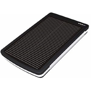

Carica batterie per cellulare ad energia solare: funzionano?
Mi e' stato regalato questo gadget.
Secondo voi corro dei rischi ad utilizzarlo? Posso davvero ricaricarci il cellulare?
Caricabatterie ad energia solare
In pratica e' un pannello solare con efficienza di conversione + del 15% collegato ad una batteria al litio ricaricabile da 1350mAh.
Una volta caricata completamente fornisce in uscita un voltaggio di 5V (+/-0,5V) con una corrente di 1000 mA.
Tra gli accessori ci sono 4 spinotti compatibili con la maggior parte dei cellulari, un cavo per il collegamento a una porta USB e quindi ricaricare la batteria interna tramite un PC e persino un trasformatore da rete elettrica.

dato che il circuito di ricarica di ciascun cellulare è integrato nel telefono stesso, per avere un "caricabatterie" basta fornirgli una tensione ed una corrente compatibili con il circuito interno del telefono. In pratica, il caricabatteria che viene fornito con il cellulare non è altro che un trasformatore che abbassa la tensione di rete da 220volt in corrente alternata a circa 4-5 volt in corrente continua.
Pertanto, il sistema che ti hanno regalato non dovrebbe comportare problemi in quanto fornisce una tensione di poco superiore a quella della batteria d aricaricare (che solitamente è da 3,7 volt). Per la corrente (circa 1300 mA) non ci sono problemi in quanto indica l'intensità disponibile.
Lascio spazio a chi eventualmente ne sa di più o magari lo ha già provato.
P.s. considera che molti cellulari con attacco microUSB possono essere ricaricati anche dalla porta USB del computer che, guarda caso, eroga 5 volt in corrente continua.

Ancora una domanda pero': il mio Nokia 5800 ha una batteria da 1320mAh... ce la fa cmq a caricarla anche se i mAh sono quasi gli stessi della batteria del pannello solare?
Penso di si perche' il modello di carica-batterie fornito col telefono riporta in uscita 5 e solo 890mA ma lo ricarica senza problemi.

Beh il punto è che il caricabatteria originale eroga circa 900mA ma lo fa per un tempo indefinito (sono 890 mA all'ora).
La capacità della batteria "solare" è quella totale, quindi significa che può erogare in tutto quei circa 1300mA dopodiché risulterà scarica.
Quindi il "rischio" è che se il tuo nokia si trova completamente scarico, la batteria solare potrebbe non ricaricare il nokia al 100%. Se alla batteria solare è collegato contemporaneamente anche il pannello solare dovresti riuscire ad arrivare alla ricarica completa (perché il pannello si aggiunge alla batteria di ricarica).
Prova ma vedrai che non dovresti avere problemi....

L'ho provato qualche volta.
Se è scarico il telefono "sente" la ricarica per meno di un minuto.
Per caricarlo serve la potente luce solare diretta. Con la luce interna delle stanze fornita dai lampadari il LED si accende lo stesso ma praticamente la batteria interna non si ricarica.
Se è molto scarico ci mette un pò prima di avere energia sufficiente da far riaccendere il LED per segnalare l'effettiva ricarica. Una volta l'ho smontato pensando fosse rotto ed invece aveva solo bisogno di un pò di tempo per ricaricarsi e far riaccendere il suo LED.

Il mio oltre a non riuscire a ricaricare il telefono ha anche una capacità di conservare la carica molto bassa.
Magari è perché il mio è super-economico e se ne prendi uno di marca funziona bene.
Comunque sarà un'impressione ma mi pare che riesce a ricaricare solo quando è carico più della batteria che deve ricaricare, un pò come se fossero 2 vasi comunicanti e la carica si trasferisce da una batteria all'altra finché la carica non è eguagliata.
Non penso si possa caricare un telefono direttamente con l'energia fornita dal sole, penso l'unico modo sia caricare la batteria interna del pannello (per tutte le ore che ci vogliono) e poi attaccarci il telefono.
Se vuoi ricaricare direttamente con l'energia solare penso che ci voglia un pannello molto grande, quelli piccoli come una carta da gioco non penso riescano a catturare abbastanza luce solare da convertire in elettricità.

riesumo il 3d, solo per dirvi che ho appena preso una caricabatt solare dalla cina a 6 euri spedito e lo sto testando!
al momento sembra caricare, attendo che arrivi alla fine e vi faccio sapere, se dovesse ancora interessare!

ecco l'oggetto che ho preso, sulla baia ovviamente:
le istru sono come spesso succede x qs cineserie, molto mal fatte, con traduzioni improbabili. cmq l'ho collegato alla rete elettrica al primo utilizzo, come credo di aver capito dalle istru, finchè la spia lampeggiava (dopo circa 6 ore). quindi credo fosse carica la batteria interna. in alternativa scrive di lasciarlo sotto il sole per 12-18 ore (quindi in qs periodo ci vuole una settimana di bel tempo!).
oggi lo collego ad un samsung galaxy s+, con 50% di batteria e comincia a ricaricarlo. arrivato a 70%, si spegne il led ed il cellulare risulta non più in carica. ne deduco che l'aggeggio ha finito il suo potere caricante.
stasera provo di nuovo a collegarlo alla rete per ricaricarlo, poi farò altre prove.
se funziona come oggi, allora direi che è una mezza ciofeca! al max potrà ricaricare un lettore mp3.

in effetti si,per un 20% non ne vale la pena
una batteria solare ha senso solo se la si può ricaricare al volo,al sole,senza bisogno di trovare una presa elettrica,e se ti assicura una buona ricarica della batteria del telefono. il solo risparmio di energia,ma con ricariche lunghe e poco efficienti,non penso valga la candela
tanto vale allora prendere una buona batteria esterna,ricaricabile solo con la rete elettrica.

Eh, mi sa che non avrai sorprese: il potere di ricarica é abbastanza contenuto e dipende dalla capacità della batteria che si sta tentando di ricaricare: più é potente e meno la ricarica.
E se ricaricato col sole probabilmente avrà ancora meno energia che ad averlo ricaricato da rete elettrica.
Sono prodotti per le emergenze, per quando si resta a secco con la batteria e non ci sono prese elettriche nel raggio di chilometri. Così si riesce a ricercare quel poco che basta per fare una telefonata.
