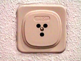

un'altra cosa: ho fatto quello che mi hai detto tu riguardo le prese ma io avendo casa vecchiotta aggancio la linea adsl alla presa vecchia, cioè questa
http://www.attivissimo.net/other_boo.../m39e907b7.png a cui è attaccato questo http://shop.puntoluce.net/open2b/var/catalog/b/999.jpg
ho staccato poi tutti i telefoni ma sempre gli stessi valori

La tripolare vecchia va bene, a meno che dentro non ci sia qualche cilindretto o aggeggini vari (condensatori, resistenze, troiai insomma).
Se gli cambi presa, cambiano valori? Sai quale sia la principale? Mettendolo li teoricamente dovresti avere il meglio
ho solo 2 prese in casa... ho provato l'altra che non è in salotto (che secondo me è la principale) e i valori sono stati lievemente più bassi (neanche 6 mega in down)

Hai anche sunoerie aggiuntive?
Se le prese sono vecchie, dentro potrebbero esserci condensatori, resistenze o troiai che deteriorano il tuo segnale, dovresti aprirla e vedere.
Altre cose non saprei... forse è un limite imposto dalla distanza con la centrale.
