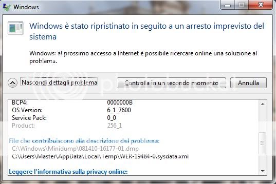

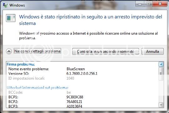

Ho provato ad installare le nuove RAM ma mi ha dato un problema classica schermata blu di Windows con errore. Al riavvio di Windows 7 dopo avere inserito le vecchie RAM mi ha evidenziato il seguente problema (vedere foto):
Da cosa può essere stato causato? Incompatibilità di RAM?
Ora tutto funziona correttamente...
HELP ME!!!

Semplice perchè lo standard del voltaggio delle DDR2 è 1.8v (le Kingston vanno bene,perchè sono1.8v).
Devi indicarmi la sigla esatta delle ram corsair e il modello ti scheda madre.
Se per esempio le corsair sono 2.1v le devi impostare da bios,perchè le schede madri con ram DDR2 supportano ufficialmente solo 1.8v
