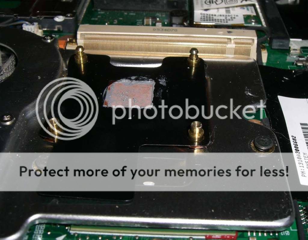

TheBig perdonami, sul mio Toshiba U300-14O si puo' cambiare? Ho gia' smontato tutta la scheda madre per sostituire la cpu (ho messo t7500) e in effetti il chip grafico (x3100) sembra montato su socket ma non ho notato se era saldato, puoi illuminarmi?
Intel pentium P90 - 8mb S3 Virge 3d+ Voodoo 3DFX - HD 20gb
fgioia è offline   Rispondi citando il messaggio o parte di esso
Old 04-03-2010, 09:22   #17
TheBigPit
L'Avatar di TheBigPit
Iscritto dal: Feb 2010
Messaggi: 214
Originariamente inviato da fgioia Guarda i messaggi
Non ho lo schema elettrico del tuo apparecchio.
Cerchiamo di arrivarci per altre vie....
La MXM è una scheda vera e propria di circa 10x8 cm. con 230 pins (contatti dorati) da inserire nello slot MXM apposito. Se il chip grafico è montato su questa scheda allora hai una MXM.
Ma se è montato su scheda madre possiamo considerarlo come "integrato" e, a questo punto, i margini di intervento sono ridottissimi se non inesistenti.
TheBigPit è offline   Rispondi citando il messaggio o parte di esso

Grazie TheBig, ho visto che sulla scheda madre c'era proprio uno zoccolo ma quadrato, non credo arrivasse a 10cm e sembrava quadrato e ad inserimento, non ho visto leve di sblocco, dove posso reperire un service manual per essere sicuro? se ti mando la foto sai riconoscerla?
Old 04-03-2010, 10:02   #19
TheBigPit
Messaggi: 214
Non parlo di zoccoli, non parlo di leve di sblocco, parlo di SCHEDA VERA E PROPRIA!
CLICCA QUI e guarda com'è fatta una scheda MXM col suo bravo chip grafico ATI a bordo. Quei pin dorati che vedi si innestano su uno slot di ricezione saldato sulla scheda madre.
CLICCA QUI e guarda com'è fatto uno slot di ricezione MXM saldato su scheda madre.
Trovare un service manual non è facilissimo. A volte lo si trova in rete, con tanta, tanta pazienza, a volte lo si deve anche pagare!

e' proprio uno zoccolo, allora credo che non si puo' togliere, quella che ho visto io sembrava tipo una cpu saldata
