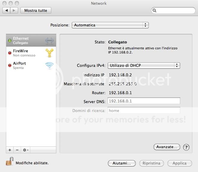

Ciao a tutti, ho un problema di connessione con un modem ethernet netgear dm111p su snow leopard, prima con lo stesso modem e con tiger non avevo nessun tipo di problema. In sostanza accendo il modem, lui si collega e prende l'indirizzo ip locale, poi quello pubblico e fin qui tutto bene, navigo e dopo circa 3 minuti scarsi la connessione va in freeze. Se uso il mac, avviando da bootcamp windows xp, non ho nessun problema. Il fatto si è verificato nel passaggio da Tiger a snow leopard.

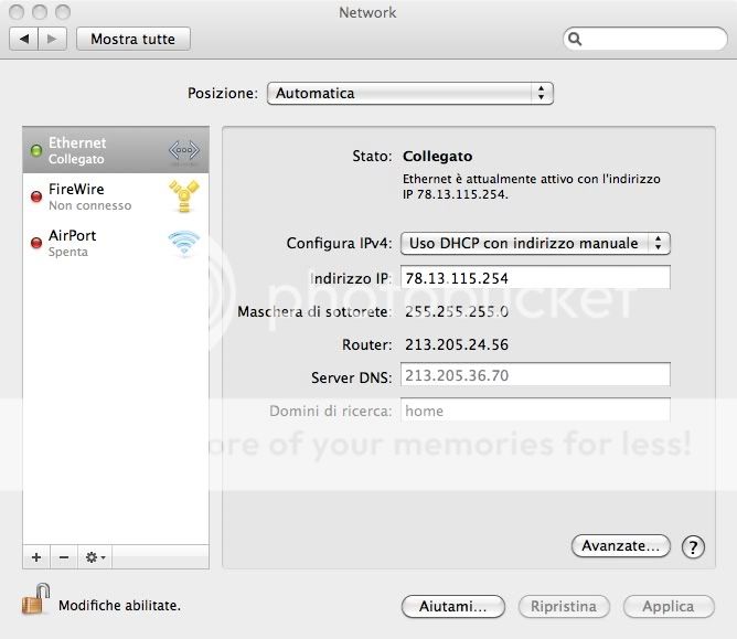

Per risolvere ho utilizzato la seguente procedura manuale:
1. preferenze di sistema
2. network
3. utilizzo di dhcp
4. applica
5. aspetta un attimo che venga fornito l'indirizzo ip
6. copia indirizzo ip (mela+c)
7. uso dhcp con indirizzo manuale
8. incolla inidirizzo ip (mela+v)
9. applica
L'inconveniente è che bisogna ripetere l'operazione ad ogni connessione!!!

Non riesco a capire, l'indirizzo che io copio nella procedura manuale è un indirizzo ip pubblico che l'isp mi assegna, se copio un indirizzo ip privato non riesco a navigare perchè (penso se sbaglio dimmelo) visto che ho un modem ethernet e non un router per me ip pubblico=ip privato

Allora se io accendo il computer, mi metto nelle impostazioni network e accendo il modem vedo che prima gli viene assegnato un indirizzo ip 192.168.0.2, poi un indirizzo ip pubblico che copio e incollo nell'impostazione "dhcp con indirizzo manuale". Allego la sequenza di immagini. Grazie mille a tutti per le innumerevoli risposte!!!!!!!!
http://i868.photobucket.com/albums/a...ocedura01j.jpg
http://i868.photobucket.com/albums/a...ocedura02j.jpg
http://i868.photobucket.com/albums/a...ocedura03j.jpg
