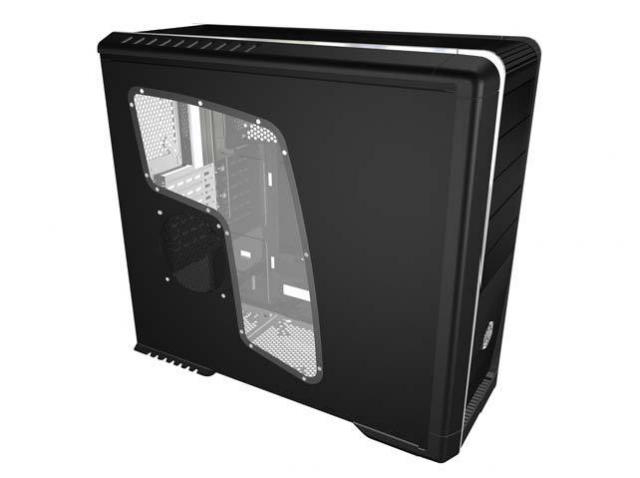

consiglio PC con intel i5! Va bene?!
Salve, avrei intenzione di farmi un PC. L'unico dubbio è l'alimentatore e CASE. Considerando che lo SLI non mi interessa e non effettuo overclock!
La configuarzione è così:
Per la scheda video provvedo io da un amico, pensavo ad una gtx 275 o 285. Per adesso ho messo un alimentatore 700W, però mi hanno detto che è troppo. Allora pensavo ad un cooler master da 620, ovviamente modulare.
Il case non saprei quale scegliere. A me personalmente piaceva questo. Sarebbe l'enermax bahia.
C'è questa ventola laterale da 25cm, dove si può spegnere anche la retroilluminazione e spegnere la ventilazione. Però la domanda è, serve una ventola così per far girare meglio l'aria all'interno?!
CoolerMaster cm690 XCalade Tower Finestrato
che ne dite?!

Old 11-11-2009, 18:30   #11
vodevil17
L'Avatar di vodevil17
Messaggi: 1361
per impostare il processore basta entrare nel bios e cambiare le frequenze? 1600 per le ram e 160MHz invece che 130 al processore?!
