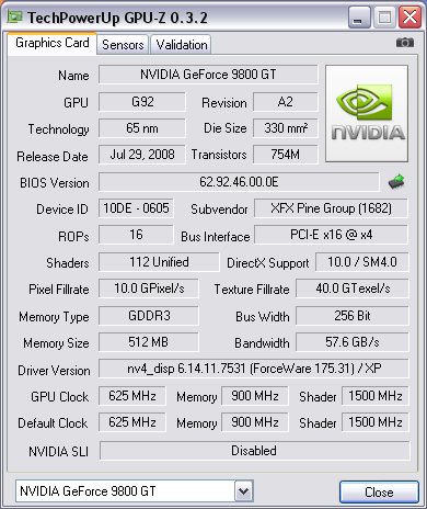

Come da topic, non capisco il perche' ma ho il bus PCI-E settato su 4x, quando invece sia la scheda sia lo slot supportano pienamente il 16x.
Anche rivatuner me lo conferma difatti:
PCIE link width : 16x supported, 4x selected
E' possibile impostare quindi tale valore a 16x? E come?
Premetto che non ne trovo traccia nel bios della mobo ne' tantomeno nel pannello invidia o in rivatuner.
Vi ringrazio in anticipo per l'aiuto.
Punkà

Grazie per i consigli ora posto gpuz e poi scarico sandra.
La mobo è una MSI P45 NEO3 full supported il 16x.
Il Bios non è l'ultimo poiche' ce ne è uno nuovo online ma comq non nomina problemi di PCIE anche perche' nei vari test online sulla mobo non hanno avuto problemi col bios anche prima del mio attuale.
Che versione di Sandra mi consigli?

Il sandra evidenzia quello che pensavo e comq nn mi fa modificare la velocità dello slot ç_ç

Si certamente, da questo punto di vista non sono uno sprovveduto, ma purtroppo non ve n'e' traccia, tra l'altro ho controllato manuale, sito produttore ecc ecc..nulla, non ho piu dove mettere mano

Boh, prova a togliere la scheda video, pulire i contatti e dai anche una controllatina allo slot pci-e...
Si credo che farò così...vedremo..grazie comq per l'aiuto.

Sulla P5B Deluxe, lo portave persino a 1X.
Cotrolla, se sei in overclock, porta tutto a standard.
Cambia la velocità pci-ex a 101-102 mhz.
