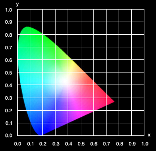

Cerco di mettervi dei dubbi non voglio per forza convinvervi.. credetemi non ho assolutamente la pretesa di aver ragione.
Ma........................
Siamo proprio sicuri che per descrivere un colore basta il suo spettro? (al limite aggiungendo saturazione e luminosita') ??
Se fosse cosi’ credo proprio che nella nostra vita abbiamo visto praticamente tutte le combinazioni di spettri (almeno quelle nel visibile)
Ma non so se e’ cosi’ semplice la cosa.
Per esempio esistono unita’ di misura per tutto: lunghezza, massa, energia, differenza di potenziale, etc.
Per il colore invece e’ un gran casino.
Esistono molti modelli (CIE, OSA, LAB etc.) e metodi (RGB, CMYK, NCS, etc.) per riprodurre i colori.
ma non ce n'e' neanche uno che va bene al 100% Per esempio con l’RGB non si riescono a riprodurre colori che si riescono a fare con il CMYK e viceversa.
Infatti il metodo piu’ utilizzato per descrivere i colori e’ il Pantone, pensandoci e’ assurdo che nel 2008 di debba ricorrere a cartoncini colorati di una azienda americana, (per giunta coperti da copyright) per spiegare di che colore vuoi la macchina o i muri della cucina.
Addirittura i colori della bandiera italiana sono definiti nella costituzione con il Pantone !!!
Un altro esempio:
si riesce a descrivere il colore Oro o Coromato e carbone con uno spettro?
No, neanche con il pantone si riesce a fare molto di piu’, per arrivare vicino servirebbe un modello matematico di rendering che tiene conto di vari spettri emessi e riflessi in un piano cartesiano 3D. e forse non e’ neanche sufficiente.
Se non abbiamo un modello fisico/matematico per descrivere i colori come facciamo a essere sicuri che non puo' esistere un colore nuovo?
E se in un futuro si trovasse una struttura cristallina in grado di riflettere un colore nuovo.
O un semiconduttore in grado di emette una combinazione di colori strana?

Io sono assolutamente convinto di una cosa: per descrivere un colore non è necessario conoscere tutto lo spettro emesso, ma soltanto le tre quantità che descrivono il livello di stimolazione dei tre tipi di cellule contenute nell'occhio. Per dirla in termini matematici, l'integrale del prodotto tra la funzione che descrive lo spettro emesso, e la funzione che descrive lo spettro di sensibilità di ciascuna delle tre cellule. Alla fine escono fuori tre numeri che rappresentano i tre segnali che arrivano al cervello. Le varie combinazioni producono tutti i colori possibili.
L'oro, il cromato, e tutti i colori che dici non essere riproducibili, in realtà non sono propriamente colori, ma sono superfici che si comportano in un preciso modo rispetto alla luce che li colpisce. Lo spettro emanato da queste superfici dipende dall'ambiente circostante e dalla posizione dell'osservatore. Il cromato è un "effetto specchio", l'oro è un effetto specchio leggermente opaco che filtra certe lunghezze d'onda e lo fa apparire giallo, la vernice iridescente cambia il proprio spettro di riflessione a seconda dell'angolo con cui la guardi... Non sono riproducibili perché per riprodurli dovresti riprodurre esattamente la superficie e tutto l'ambiente circostante. Tuttavia questo non significa che il loro comportamento non sia noto, anzi. I moderni software di rendering che utilizzano la tecnica del ray tracing riescono a riprodurre in maniera straordinaria e sostanzialmente indistinguibile dalla realtà, queste superfici, perchè includono modelli matematici che descrivono accuratamente il comportamento della luce che li colpisce.
E comunque alla fine, dato un certo ambiente, e data una superficie quello che arriva all'occhio è uno spettro che viene interpretato dall'occhio come descritto sopra. Andiamo a finire sempre lì.
Per semplificare un po' il problema, prova a immaginare che l'occhio abbia un solo "tipo di sensore"... In pratica vedremmo tutto in bianco e nero. Bene. Ora: come potremmo percepire qualcosa di diverso dal bianco, dal nero e dalle diverse tonalità di grigio? E' lo stesso problema, solo semplificato.
no, qui ti sbagli. (almeno per quello che ho capito io)
se fosse cosi' con l'RBG si riuscirebbero a descrivere tutti i colori. invece non e' cosi', anche utilizzando un numenro infinito di bit per canale e escludendo la riflessione del materiale.
infatti esistono una miriade di modelli per descrivere i colori che usano "unita' di misura" diverse:
colore Munsell:
H (hue, cioè tonalità), C (chroma, cioè croma) e V (valore = luminosità) dove La tonalità è divisa in cinque colori di base: rosso (R), giallo (Y), verde (G), blu (B) e porpora (P)
Il sistema di colore Ostwald
assume 8 tonalità, con 4 colori di base: giallo, blu marino, rosso e verde mare.
Modelli di colore CIE (che dovrebbe essere nello standard CE)
si basa su un complicatissimo modello 3D dove l'unita' di misura e' una terna di coordinate XYZ...
Modello di colore HSL
hue (tonalità), saturation (saturazione) e luminance (luminanza)
oltre naturalmente al RGB, CMYK e i commerciali Pantone e Photo YCC (kodak)
se basta descrivere come dici tu la quantita' delle 3 componenti RGB perche' nel 2008 non esiste un unita' di misura chiara e unificata come il Kg o l'Hz???
perche' in pratica si usano colori Pantone anziche' l'RBG?
c'e' qualche esperto in questo MG in grado di spiegarmi sta cosa?
Il discorso e' diverso dall'originale "nuovo Colore" ma
se non abbiamo un modello chiaro dei colori allora puo' darsi tutto... no?
MArco

in realtà l'unità di misura esiste, ed è quella della lunghezza d'onda corrispondente al colore...i modelli di cui parli servono per riprodurli

sì ma qui stai facendo una grande confusione, si intende in questo caso una finitura (come ad esempio le tinte cangianti che fino a un po' di tempo fa non era possibile creare), ma non di colore nel senso che intendi tu!
no no, con quella descrivi solo i colori presenti nell'arcobaleno.
un fogletto post it giallo non emette solo una lunghezza d'onda ma uno spettro. anche il rosso puro 255,0,0 (per esempio) non emettera' solo una frequenza (a parte il laser che comunque avra' anche lui una certa larghezza di banda)
i colori fuori da quelli dell'arcobaleno sono come schiacciare piu' tasti di un pianoforte contemporaneamente.
MArco
