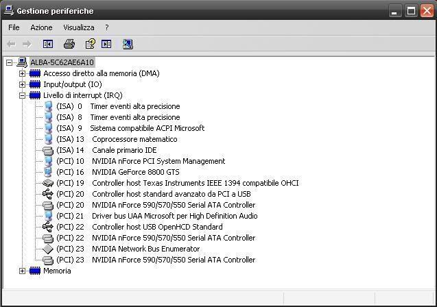

vai da gestione periferiche->menu visualizza->risorse per tipo e posta la schermata degli irq...inoltre consiglio un upgrade di tutti i driver

La lista delle IRQ è questa
