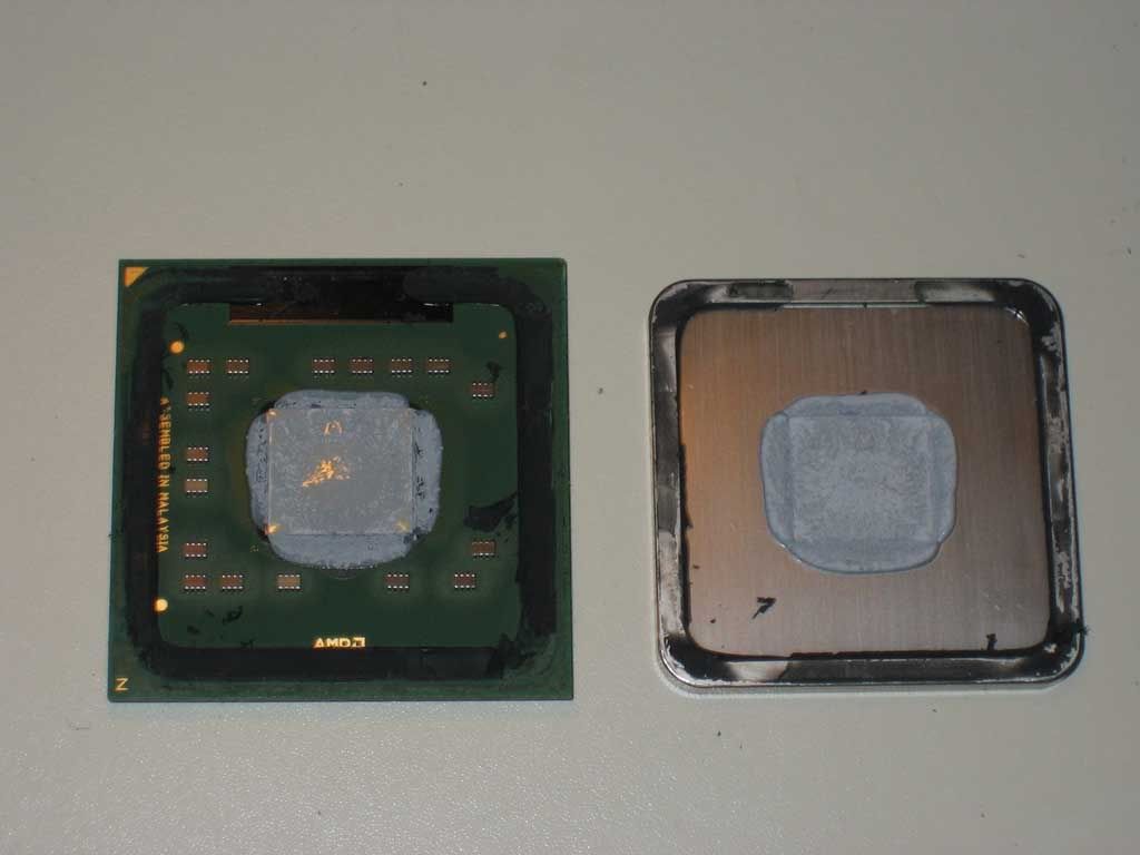

Originariamente inviato da tavano10 Guarda i messaggi
addirittura?!
Dipende da quanto è piccolo e da quanto è profondo. E' più frequente che si scheggi un angolino e o non succede niente o di solito è la cache a risentirne (anche se dipende da che lato è il problema) ma ci sono anche gli integrati che circondano il pezzo di silicio a cui bisogna stare attenti perchè è facile portarseli via o danneggiarli.
http://i20.photobucket.com/albums/b2...2/a64-ihs1.jpg

Originariamente inviato da F1R3BL4D3 Guarda i messaggi
ma pork...forse un angolino e`scheggiato.... una cosa infinitesimale...adesso provo ad escludere la ram...
e faccio partire un orthos a priorita` 10
