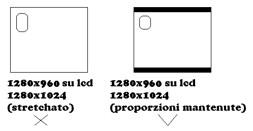

ati su lcd 1280x1024 - a mantenere le proporzioni non ce la fa
Dunque, partiamo con le specifiche...
monitor: Samsung SyncMaster 930bf (ris. nativa 1280x1024)
vga: ati radeon x1800xt - Catalyst 6.11
Le opzioni sotto "scala immagine" come "mantieni proporzioni" non sortiscono alcun effetto...
Veramente una brutta cosa non poter giocare quei giochi che non ammettono una risoluzione compatibile ai 5:4 senza vedere oggetti stretchati .... Esattamente come volevano gli sviluppatori
-QUALCHE POST SOTTO PER IMMAGINI ESPLICATIVE-
P.S.
Unico modo molto tarocco con cui son riuscito a far mantenere le proporzioni (con barre nere sopra e sotto) è stato far ripartire il motore grafico (con scorciatoie di ati tray -.-) un tot di volte fino a quando magicamente è andato... (quindi risposte come "il tuo monitor non lo permette" non sono ammesse lol)
Domanda: Esistono soluzioni alternative a comprare una nVidia?
Aiutoo

... Succede che va perfettamente... il casino è dato dal fatto che non si è capito il problema allora... Tento di spiegarlo ancora...
Nei portatili con pannelli di dimensioni diverse dal classico rapporto 4:3 (es wide) è possibile impostare da bios o da driver della scheda video la possibilità di mantenere le proporzioni e non "stretchare" completamente l'immagine quando si usano risoluzioni non native e con rapporto classico, in questo modo a video si vedono barre nere laterali (destra e sinistra) se ad esempio uso una risoluzione 1024x768 su uno schermo con risoluzione nativa (esempio) di 1280x800...
Ok fino a qui?
Il mio problema è che avendo un monitor lcd con risoluzione nativa di 1280x1024 tutti i giochi che non supportano tale risoluzione (e quindi usati con risoluzioni ad es 1280x960) vengono stretchati per tutto lo schermo (tutti sono più magri, gli oggetti sono allungati, i tondi sono ovali ecc ecc...) e questo, a chi va bene può essere normale... Ma io vorrei poter giocare con le proporzioni giuste...
Nelle opzioni della vga (usando il Catalyst C C) ci sono le impostazioni "image scaling" -> "scale image to full panel size" o "use centered timings"... beh quest'ultima non va.
(Ma anche altre usando solo il "control panel" al posto del ccc, o ati tray le suddette opzioni, (chiamate in un altro modo) non sortiscono alcun effetto...)
La domanda è: è normale che non vada? Si può impostare in qualche modo? (dato che come ho detto nel primo post la cosa mi è riuscita in modo innaturale e non riproducibile se non per fortuna per non dire altro...)
Ma sopratutto si è capito il problema? sarò costretto a postare immagini esplicative

Complemento grafico al post di sopra
Esempio esplicativo lcd wide
a sinistra: quello che accade solitamente
a destra: quello che accade impostandolo nel bios o nelle opzioni
Ora il problema...
Caso del Topic, ris. 1280x960 su un pannello con ris. nativa 1280x1024
a sinistra: quello che accade solitamente (brutta cosa)
a destra (problema): quello dovrebeb accadere impostandolo nel nelle opzioni della vga - quello che non mi funziona -

anche io mi sto interessando alla cosa, ho trovato un paio di thread, ecco i link:
http://www.rage3d.com/board/showthread.php?t=33873040
http://www.driverheaven.net/showthread.php?t=122814
da quanto ho letto sembra che sia un problema saputo tra gli ingegneri di ATI, ma che si presenta con alcuni LCD per esempio l'utente del Samsung 215T ne è esente...
Io ho provato sul portatile acer della mia ragazza che ha una X700 e i driver sono quelli vecchi 5.6 credo (non li ha mai aggiornati) e funziona alla perfezione, ma non ho potuto fare altre prove dato che sono sprovvisto di monitor LCD con il mio desktop(ho ancora CRT e radeon 9700Pro).
Ci servirebbero altre prove con diversi LCD per capire meglio.

aah, grazie dei link interessanti... Anche nel mio portatile con x700 funziona perfettamente, il problema sembrerebbe proprio risiedere nei sistemi desktop con lcd 1240x1024 (o di pari rapporto)... (alcuni, ma non pochi) Staremo a vedere...
