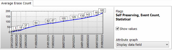

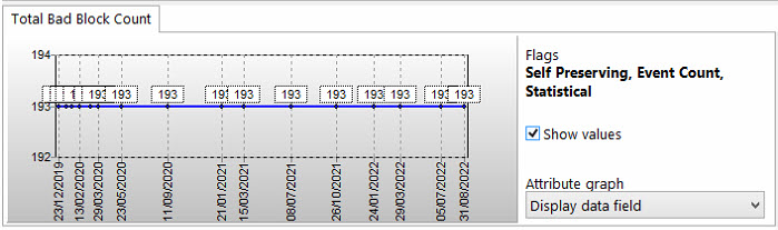

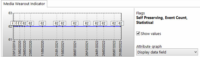

E l'Asenno AS25 è uno scarto?

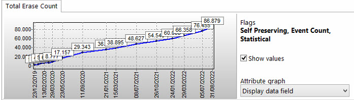

Che ne pensi di questo problema con l'allineamento?
Strano, difficile da dire se sia un bug del software oppure no dato che Hard Disk Sentinel è l'unico programma S.M.A.R.T. che mostra curve del genere, ma non escluderei il caso da un eventuale bug dell'SSD. Anzi, sono più propenso a pensare che la causa sia quest'ultimo.

Ti ringrazio per la risposta. Quindi implicitamente mi dici che in realtà quelle partizioni sono certamente allineate date le schermate dell'altra utility e dei comandi diskpart?
Penso di sì. È comunque un problema che non ho mai visto, quindi non sono sicurissimo.

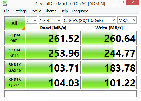

C'è qualche test che si può fare per vedere se certamente lo è oppure è uno dei modelli fortunati con lotto di componenti decenti?
Ultima modifica di giovanni69 : 31-08-2022 alle 16:50.

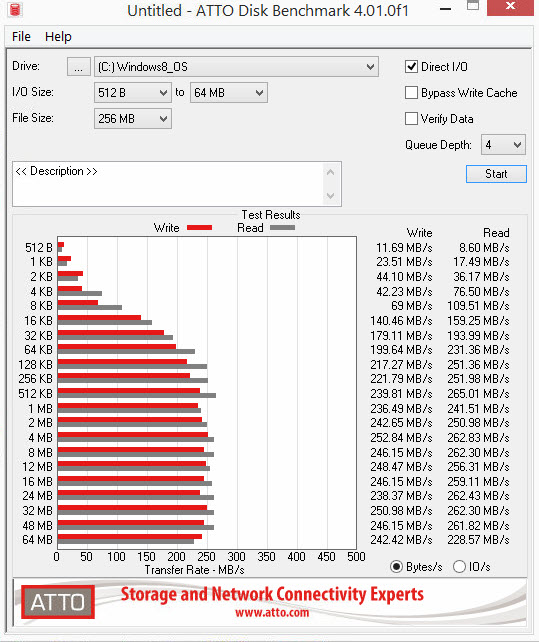

Ho queste schermate:

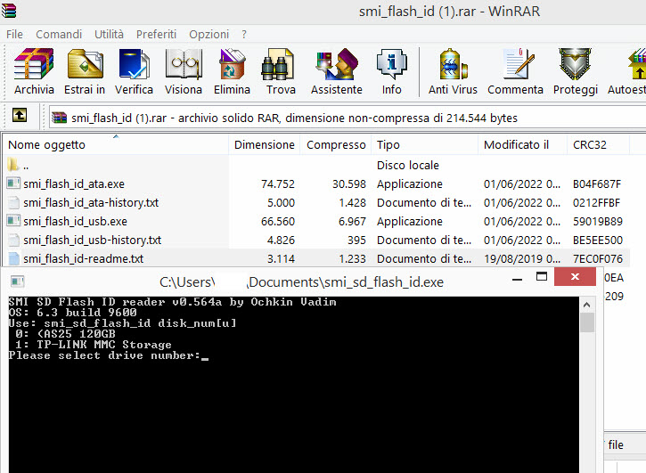

Hai due opzioni per poter dire se ha dei componenti decenti oppure no:
1) lo smembri e posti qui la foto;
2) installi VLO (installerei la versione "SMI flash id (PATA,SATA,CF,SD)" visto che solitamente hanno l'SMI SM2258 come controller) e posti qui la foto.
Se scegli la prima strada perdi la garanzia, però ti eviti eventuali errori di riconoscimento che potrebbe avere VLO.

Grazie per la risposta.
So seguendo la 2: VLO smi_sd_flash_id.exe lanciato, si apre finestra di DOS:
appaiono due drives:
scelgo 0 e premo invio.
Si chiude tutto e basta.
Il readme è illeggibile.

Penso che a 'sto punto ci sia o un problema di partizioni o dell'SSD.
