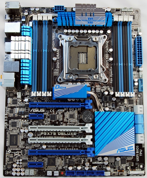

ASUS P9X79 and P9X79 Deluxe @ Tech Kings

Iscritto dal: Sep 2002
Città: Ischia
Messaggi: 5295
qualche possessore di Asus P9X79 Deluxe ha provato ad effettuare aggiornamento del bios da ver. 12XX a 20XX??
Mi sapreste dire la procedura corretta...
Ryzen 1700X - Asus Crosshair VI X370 - DDR4 16 GB G.Skill Trident 3400 CL16 - NZXT Kraken X62 (Arctic Freezer 7 replacing ) - Samsung SSD 850 EVO 512GB - Corsair AX850 Gold - Phanteks Enthoo EVOLV Temperated Glass - LG 34UC88
ChriD è offline   Rispondi citando il messaggio o parte di esso

@ ChriD
... sul sito riporta: *If your BIOS version is 1203 or older: Go to BIOS-Utilities to download and install the BIOS Converter utility before updating the BIOS.
Ultima modifica di ais001 : 25-08-2012 alle 01:07.
