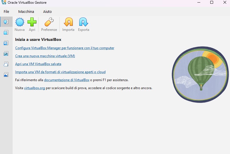

Ragazzi, provo ad essere più chiaro.
Innanzi tutto anticipo che lo sto installando su Windows, poi sarà più di un anno che non lo uso, e ricordo che non installavo alcun pack in precedenza, ma solo le Guest Additions. Ora invece mi dite che devo installare necessariamente anche il pacchetto estensioni?
Comunque, la schermata che trovo io è questa:
se mi dite il percorso esatto da questa schermata eseguo...
il_nick è offline   Rispondi citando il messaggio o parte di esso

Le virtual box additions sono sostanzialmente i driver per il sistema operativo della macchina virtuale, per rendere meglio l'idea finito di installare il sistema operativo virtuale lo potresti trovare a risoluzione fissa 600*800 o senza audio, senza scheda di rete funzionante ecc. Ci vogliono i driver per le periferiche virtuali che il sistema operativo non porta con se, ecco le virtual additions installano i driver per tutte le periferiche virtuali ed altre funzionalità specifiche per quell'OS.
Quindi prima devi avere una macchina virtuale già installata e funzionante, cioè devi avviarla. Poi a virtual machine funzionante vai in uno dei menu in alto (menu Dispositivi) vi troverai la possibilità di montare le virtual addition. Scelto questo, in esplora file se si tratta di Windows, troverai una unità CD virtuale con alcuni file ognuno per ogni OS tra quelli supportati. Quindi sicuramente Windows, Linux e Solaris. Se l'OS guest è Windows puoi lanciare direttamente VBOxWindowsAdditions.exe e procedere all'installazione. Finita la quale riavvii la macchina virtuale e dovresti poter avere ed usare tutte le funzionalità e possibilità della macchina in questione.

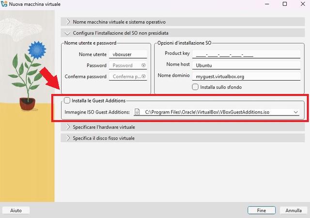

Mi sa che ho trovato. Durante la creazione della macchina ti dà già l’opportunità di installarle (e a quanto pare non serve più scaricarle perché si trovano già nel percorso di installazione del programma):
Però in passato non ricordo questo riquadro, le GA si installavano in altro modo anche se la logica sicuramente sarà simile...

attenzione che stiamo parlando però di installazione del sistema operativo ospite non presidiata, che è molto utile e funziona, a patto che tu configuri tutto a puntino e virtualbox fa partire il setup non presidiato con i dati che gli hai fornito, solo che in caso di problemi tocca rifare tutto da capo.
Non sono sicuro di aver capito bene, avrei un’alternativa?
In tal caso sarebbe consigliabile installare le GA diversamente?
