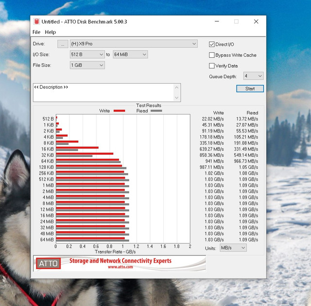

Dopo quasi 1 ora e mezza al telefono con il supporto (primo e secondo livello) non mi hanno saputo dire altro che il problema potrebbe essere il cavo dati (ho un 10Gbs che è il limite max della usbc 3.2) oppure l’ssd….che il mio iPhone funziona correttamente e i log non mostrano problematiche.
Partendo dal presupposto che i 1050MB/s teorici dell'ssd possano effettivamente essere pochi per il ProRes 120fps gli ho risposto “però Apple non fornisce una lista di dispositivi di archiviazione supportati e quindi questa risposta me la potreste dare con qualsiasi ssd io acquisti in caso di problemi”. A questa mia affermazione il ragazzo del supporto non ha potuto che confermare che loro si parano il così!
Domani provo con un nvme da 7GB/s e vediamo se funge.
Nel qual caso acquisterò un nuovo ssd ai prezzi popolari che girano adesso

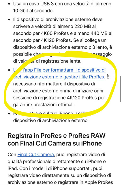

I requisiti sono 440 MB/s
https://support.apple.com/it-it/1090...ce=chatgpt.com

Si lo so, pagina già vista e citata anche dall’assistenza. Ma se leggi bene scrivono sempre “almeno”… cavo da “almeno 10Gbs e disco da “almeno” 440MBs… non sono volutamente precisi!
Martedì mi arriva anche un cavo da 40Gbs e farò la prova del 9.

Sono specifiche minime, è corretto che scrivano "almeno". Il tuo set rientra nelle specifiche

L’unico inghippo può essere che sentivo l’ssd molto caldo e in overheating potrebbe aver calato drasticamente le performance di scrittura mandando in crash l’app e poi iOS. Però avevo appena iniziato a registrare…se un ssd nato per fare questo va in pappa così stiamo freschi!
Ho visto ieri sera che Verbatim ne ha 1 a catalogo indicato come “compatibile ProRes 120” mentre Sandisk preferisce appoggiarsi a CF Express type B + adattatore. Inutile dire che con la bolla odierna entrambe le soluzioni sono parecchio costose.
Anche se il mio problema può risultare marginale per il 99% degli utilizzatori, vi aggiornerò a puro scopo didattico.

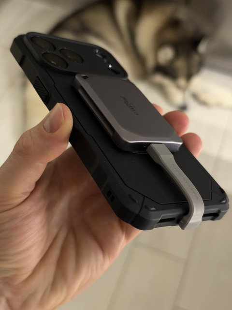

Ritorno ad aggiornare sul problema (presunto) che mi assillava giorni fa:
•Ssd che scaldava fuori misura e si bloccava registrando ProRes a 120fps
Allora ho acquistato per scrupolo ma anche per ergonomia un nuovo cavo usbc da 40Gbs al posto di quello da 10Gbs che avevo. Poi ho proceduto a formattare l’ssd come da istruzioni Apple. Infine ho installato Final Cut Camera sempre consigliato nelle faq Apple.
Ebbene la registrazione funziona e il disco scalda il giusto. Tra tutto sicuramente la cosa più importante è stata formattare ex novo il disco, ma con l’app fotocamera ho avuto ancora qualche incertezza ed 1 blocco dopo pochi secondi. Con Final Cut funziona tutto in maniera migliore.
Ne deduco quindi ci sia qualche problemino lato software che probabilmente passa in secondo piano con tutti i bug che hanno da risolvere attualmente
Avevo messo in preventivo di acquistare un nuovo ssd (il mio X9 legge e scrive a 1GBs mentre i più recenti viaggiano al doppio) ma la richiesta del ProRes 120 è di soli 450/500MBs perciò non servirà per ora affrontare la spesa.
La cosa che mi lascia perplesso è il dover riformattare ogni volta il disco prima di registrare in questa modalità…

Perdonami se te lo dico, quella cover è orrenda
ahahahahah tranquillo lo accetto e ne sono cosciente ma uso cover rugged da una vita e le rare volte in cui mi son caduti ho apprezzato la mia scelta
Ho trovato delle alternative più carine dai 60 ai 100€ ma come protezione siamo là quindi per ora tengo la Ringke.
