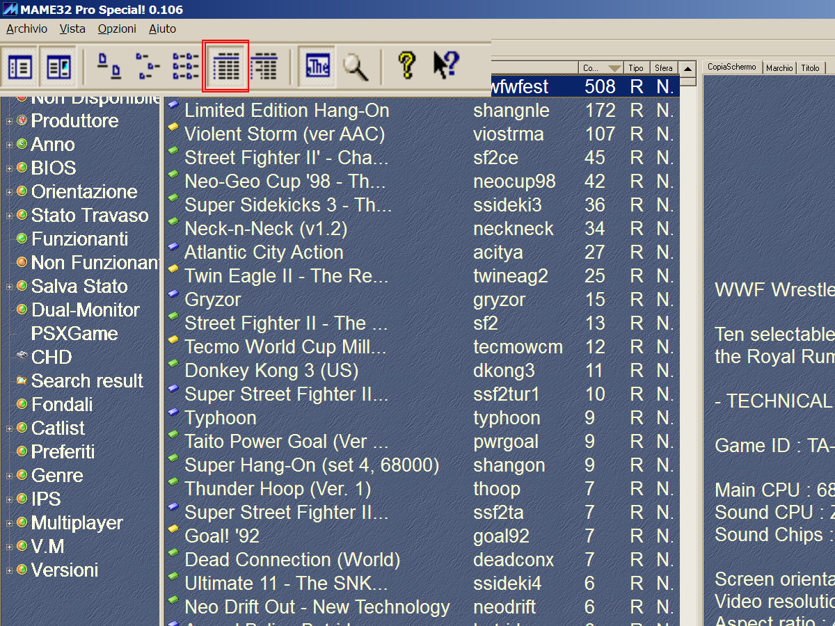

a me non è chiara questa parte qua:
Per esempio MAME Shrink 2.11. Seleziono Tipologia (SOLO PER VEDERE I NUMERI DELLE ROM): "Tutti i giochi" e viene fuori 6.166 rom selezionate. Giusto, sono 6140 giochi + 26 bios. Tolgo tutto e poi seleziono "Cloni" e compaiono 2.824 rom, come compare in Mame 106. In questo ultimo compare non funzionanti / Not Working 687 rom; invece in Shrink compare la doppia categoria "Giochi imperfetti" (816 rom) "Giochi non funzionanti" (1.062 rom) quindi non c'entrano nulla con i numeri della 106. Da dove li prende Shrink questi numeri sballati?
ma cmq ...legittimo che tu abbia determinate necessità e vuoi spostare le rome non funzionanti e i cloni
ma io non faccio cosi,magari lo sai già e non ti sto dicendo niente di nuovo ma
per non vedere i cloni e in non funzionanti mi limito ad attivare i filltri
e tengo la casella dettagli attivata e spenta quella dei raggruppati:
qua è ingrandita che si capisce meglio:
e poi con i filtri....
tasto dx -----> personalizza filtri------>mettere la spunta a "non funzionanti" e "cloni" e il resto spuntato
e il risultato finale è il seguente:
ma forse non è questo il risultato che speri di ottenere.
Insomma non mi sbatto più di tanto per non vedere cloni e not working,semplicemente uso
le opzioni di visualizzazione già presenti nella 32.
il fatto è che la 106 plus potrebbe essere benissimo affetta da bug.Tutto qui.
