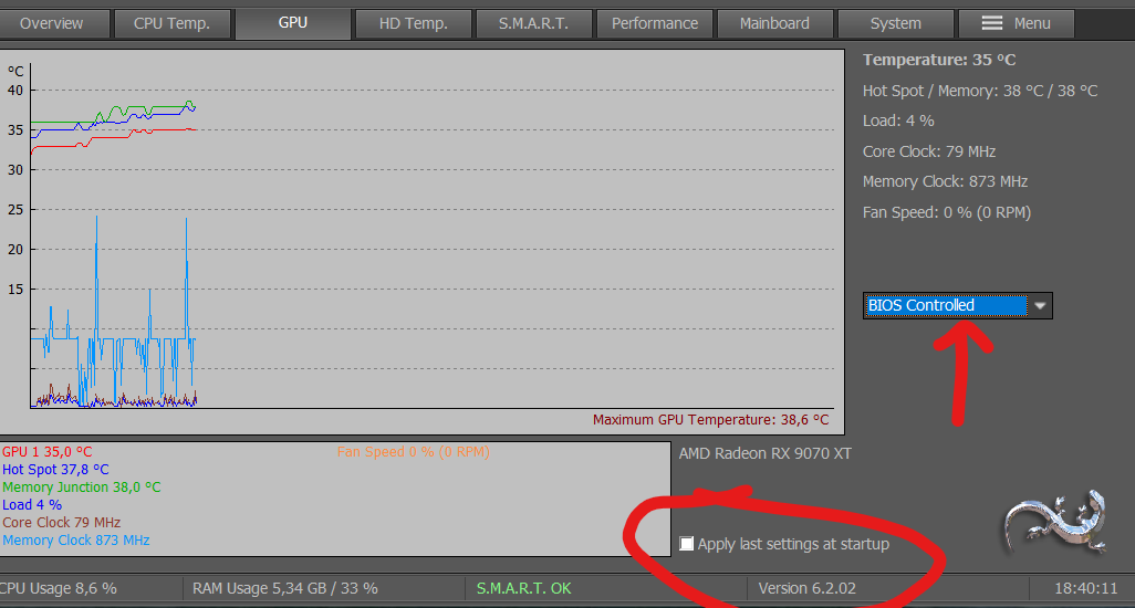

non per sparare sulla croce rossa ma
se io tolgo la gestione automatica delle ventole e setto un profilo custom ventole nei setting generali questo funziona, poi al riavvio (non ho fast boot da secoli) mi trovo senza gestione automatica ma con un profilo ventole che non è quello che ho messo io e che sicuro è quello del vbios
non solo, se a quel punto deseleziono il toggle per rimettere la gestione automatica e riavvio, al boot mi ritrovo il profilo personalizzato sempre col profilo del vbios.. c'è proprio da resettare completamente tutte le impostazioni al default
per adesso sto tamponando mettendo il profilo ventole nei profili dei giochi e lasciando automatico nei settaggi generali, così funziona ma rimane un bug
colpa mia: usando argus monitor anche non avendo mai abilitato il controllo ventole gpu e lasciando il controllo al vbios andava deselezionata questa casella:
sembra ricordare al reboot adesso
