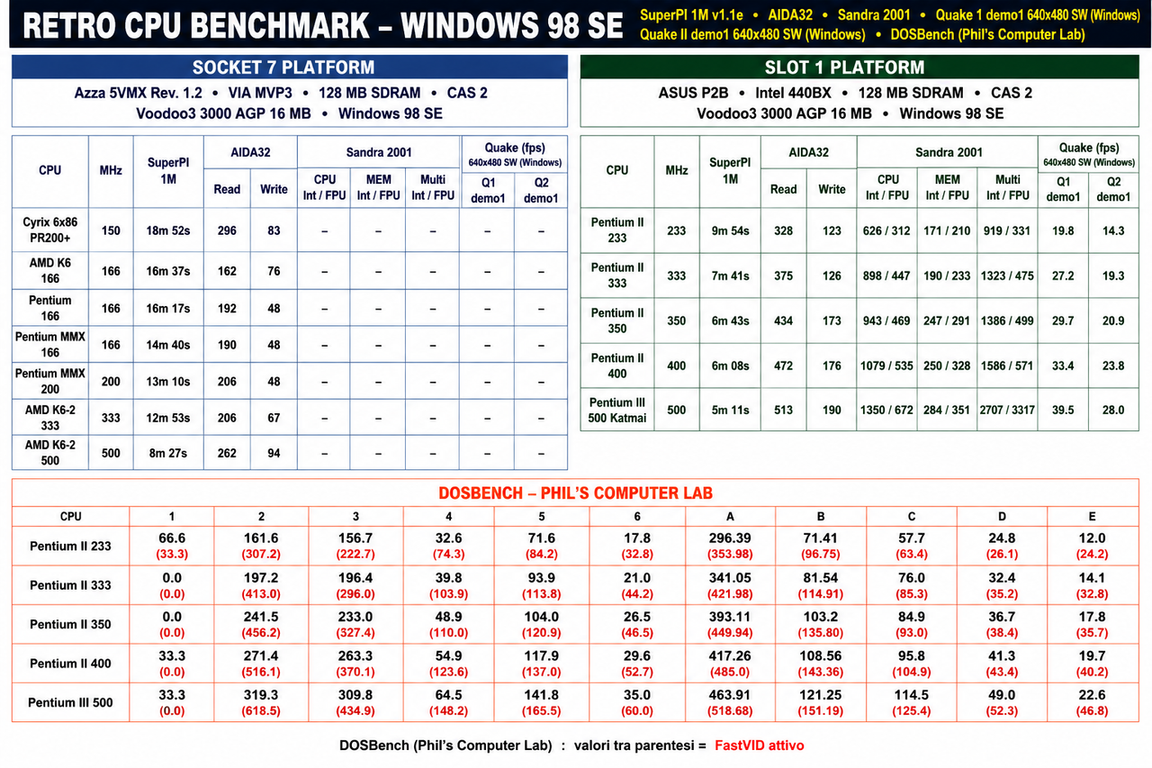

Ho fatto i test di Phil's:
2- 319.3
3- 309.8
4- 64.5
5- 141.8
a- 455.43
b- 121.05
c- 114.3
d- 49.0
e- 22.6
Quindi siamo in linea, un pelo meglio ma sempre non mi spiego quella differenza in SuperPI... se fosse reale avrei risultati peggiori e non di poco su Quake che sfrutta molto l'FPU.

Allora visto che volevo capire quanto incide la scheda video sui test di Phil's, ho provato una S3VirgeDX 4Mb e la MYstique220:
VGA || Voodoo3 || S3 Virge DX || Mystique 220
1 || 33.3 || 33.3 || 33.3
2 || 319.3 || 317.6 || 319.1
3 || 309.8 || 255.5 || 316.7
4 || 64.5 || 51.0 || smatta completamente
5 || 141.8 || 131.0 || 141.8
6 || [tuo valore] || 29.3 || 32.2
a || 455.43 || 386.99 || 424.38
b || 121.05 || 91.20 || 98.41
c || 114.3 || 105.0 || 113.8
d || 49.0 || 37.5 || 48.2
e || 22.6 || non rileva 640x480 || 20.8
Penso sia interessante... alla fine molti dei test di Phi's, almeno sul Pentium 3, sono influenzati dalla GPU.

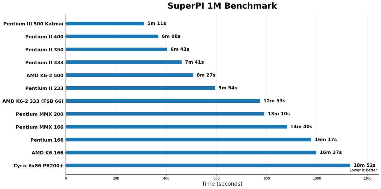

Allora ritornando al discorso SuperPI, ci sono risultati senza senso... e questo mi fa pensare che i risultati siano molto diversi tra versione del sistema operativo o qualche altra variabile che ancora non sono riuscito a delineare.
Per esempio un utente su Vogons ha postato questi risultati:
PIII Coppermine @ 966mhz - 2m 57.883s
Coppermine 1000 - 2m 58.616s
Mobile Pentium 3 650 (Win2000 SP4) - 3m 02.853s
Pentium III 933Mhz - 3m 9.189s
P3 800 Slot 1 - 03m 13.706s
Pentium 3 650MHz - 3m 7.930s
Intel Celeron 800MHz - 3m 29.461s
AMD Athlon 700MHz - 3m 38.915s
Mobile Celeron 500MHz (Win2000 SP4) - 4m 6.975s
Intel Celeron 800 - 4m 07.752s
AMD Athlon 550MHz - 4m 13.074s
Intel Celeron 466MHz - 5m 03.346s
Mobile Celeron 500MHz (Coppermine, Skt 495) = 6m 00.120s
Ecco, come è possibile che un PIII 933 faccia circa 4m e un Celeron 500 Mobile faccia poco di più (EDIT letto male, 1min di differenza)? Oppure tra P3 650 e P3 933 c'è la differenza di 1 secondo? O ancora 2 Celeron 800 con differenze di 37 secondi?
Ora voglio capire quanto incide la Ram... a memoria quando l'ho testato sulle altre configurazioni che ho, impostando le ram cas2 con timing aggressivi, migliorava sì, ma nell'ordine di decine di secondi se non ricordo male. Non certo un minuto.
@PCLive Potresti testare il tuo Katmai con la versione 1.1e di SuperPI?
Ultima modifica di robynove82 : 07-08-2026 alle 22:43.

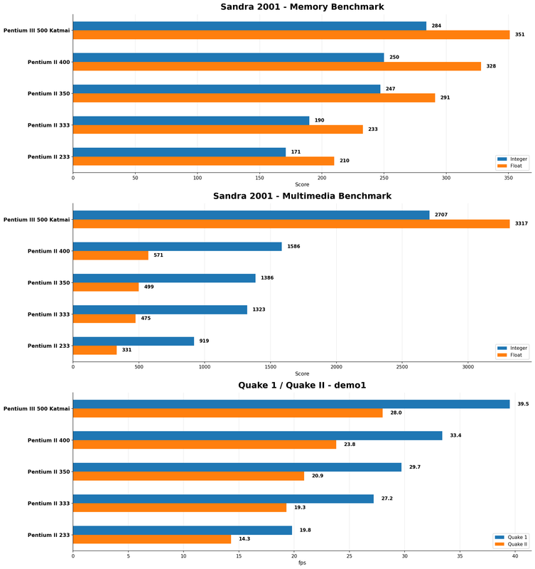

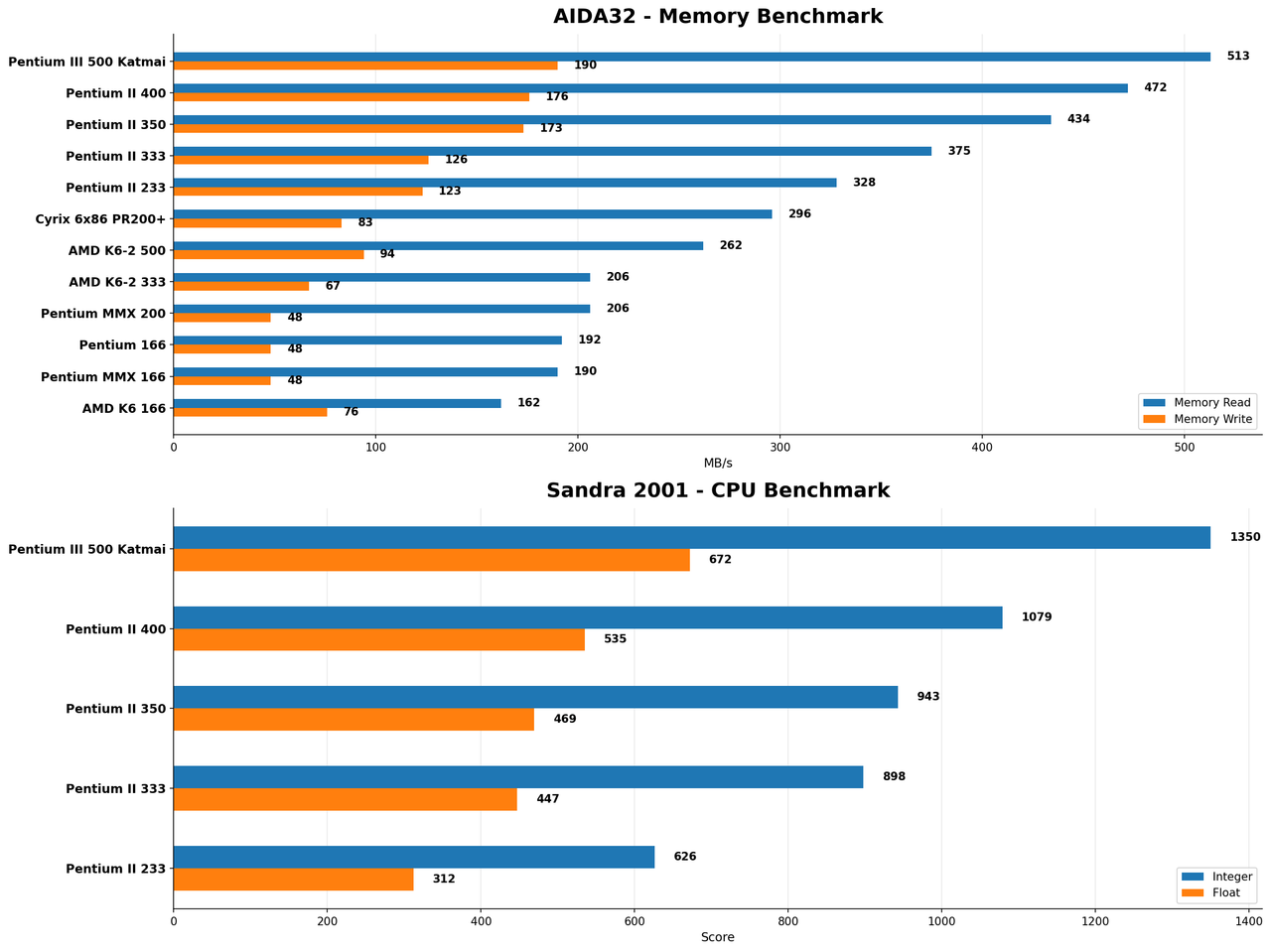

Allora scusate la prolissità ma finchè non ci arrivavo non mi fermavo .
Ho capito dove sta il punto, ecco i risultati:
PIATTAFORMA
ASUS P2B
128MB CAS2 2 2 8
VOODOO3 3000 AGP
WINDOWS 98SE
PENTIUM 3 500:
SUPERPI 1.1e 5m 11s
AIDA 32 Lettura 513
AIDA 32 Scrittura 190
SANDRA 2001
CPU BENCHMARK 1350/672
MEMORY BENCHMARK 284/351
MULTIMEDIA BENCHMARK 2707/3317
QUAKE2 640x480 RENDER SOFTWARE: 28.2
WINDOWS XP SP3
SUPER PI 1.5XS 3m 54.837s
SUPERPI 1.1e 3m 50s
SANDRA 2001
CPU BENCHMARK 1355/675
MEMORY BENCHMARK 295/372
MULTIMEDIA BENCHMARK 2719/3330
AIDA32
LETTURA 511
SCRITTURA 215
QUAKE2 640X480 RENDER SOFTWARE: 28.4
Praticamente si vede bene come su WindowsXP ottengo su superPI 1.5XS 3m 54.837s, quindi un valore molto più basso rispetto a quanto ottengo con SuperPI 1.1e su Windows 98SE (5m 11s, oscillante fino a 5m 03s), più in linea con i risultati di PCLive. Ho provato superPI 1.1e anche su WindowsXP, e ottengo 3m 50s, quindi a parte la tolleranza del test non c'è differenza di tempistica tra la versione 1.1e e la 1.5XS.
Se realmente fosse così, su WindowsXP SP3 la FPU dovrebbe volare rispetto a Windows98SE, e invece con i test che ho fatto questo non avviene:
SANDRA 2001 WINDOWS98SE
SANDRA 2001 WINXP SP3
Test piuttosto allineato... differenza minime
AIDA32 WINDOWS 98SE
AIDA 32 Lettura 513
AIDA32 WINDOWSXP SP3
LETTURA 511
SCRITTURA 215
Test ancora allineato... con XP SP3 migliora discretamente in scrittura, ma comunque su percentuali basse
QUAKE2 WINDOWS98SE
QUAKE2 WINDOWSXP SP3
640x480 RENDER SOFTWARE: 28.4
Praticamente lo stesso risultato, solo uno scarto di 0.2fps medio
Si potrebbero fare altre milioni di prove, ma già con queste io vedo come SuperPI non sia un test attendibile... l'aumento di velocità sul test non corrisponde ad un aumento di prestazioni generali così marcato della piattaforma. Anzi direi che sostanzialmente ci sono differenze quasi trascurabili.
A questo punto mi tornano le discrepanze lette sui vari forum... i valori di SuperPI non sono paragonabili se non viene espressa la piattaforma e il sistema operativo utilizzato.
Da qui in avanti lo userò come differenziale per i test, ma solo sulla stessa piattaforma e sistema operativo. Altrimenti per me il valore di attendibilità è nullo.
Ultima modifica di robynove82 : 08-08-2026 alle 13:08.

Ragazzi ho fatto delle prove da "Lettura sotto l'ombrellone ". Ho provato un po' i vari Slot1 che ho, a parte il Celeron 300A che dovrei abbozzargli un dissipatore (ha gli attacchi più larghi), e i Coppermine 133 che non li digerisce proprio. Ho integrato qualche risultato confrontabile dell'altra comparativa (almeno quelli di SuperPI e Aida32).
DATA SET:
GRAFICI:
SUPERPI:
Mi sembra una prova molto deterministica... i P2 e P3 hanno una FPU migliore, e si vede. In virgola mobile il K6-2 500 sta addirittura sotto al Pentium 2 333.
GLI ALTRI TEST:
Non includo DOSBENCH nei grafici, diventerebbe troppo articolato e poco leggibile.
Interessante sul Sandra 2001, il cambiamento da FSB 66 a 100 su piattaforma Pentium 2. Il salto prestazionale nel Memory Benchmark tra P2 333 (fsb 66)e P2 350 (fsb a 100)è più marcato rispetto agli altri. Anche se mi sarei aspettato aumenti maggiori soprattutto guardando gli altri test. Gli aumenti alla fine sono piuttosto lineari, sembra davvero che su Pentium 2 il passaggio a Fsb100 non sia così travolgente. Anche il P2 233 alla fine si difende bene.
Ultime considerazioni, anche tra Pentium 2 e Pentium 3 noto incrementi piuttosto lineari. Non sembra il Katmai spiccare particolarmente per architettura. Certo è che, utilizzando SSE, il risultato del Pentium 3 è decisamente superiore, come si può vedere da CPU Multimedia Benchmark di Sandra2001.
P.S: Buon Spritz
robynove82 è offline   Rispondi citando il messaggio o parte di esso
DATA SET:
GRAFICI:
SUPERPI:
GLI ALTRI TEST:
P.S: Buon Spritz
Grazie e complimenti 🎈🍾🎊

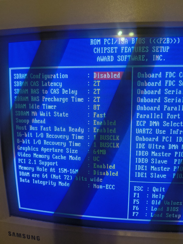

Sul K6-2, almeno sul mio, la Voodoo1 gira, anche se, se non ricordo male, ho avuto problemi con delle versione di Glide. Penso che anche sul Pentium 3 500 non ci dovrebbero essere grossi problemi, ma non ho mai provato. Ricordo però che oltre una certa frequenza la Voodoo1 può creare problemi.
Per quanto riguarda le memorie, la differenza che avevamo noi era, secondo me, data dall'impostazione delle memorie... visto che su Windows98SE ottengo con timing aggressivi (cas2 2-2-8) 5m 11s (variabili ~7/8s) e con timing conservativi (cas3 3-3-10) 5m 27s... quindi se tanto mi dà tanto, facendo io circa 3m 54s su Windows XP SP3, se aggiungessi quei 16s di differenza sarei nell'ordine dei tuoi 4m 10s. Il tuo aumento in fast sembra confermarlo, se ottimizzi gli altri valori secondo me scendi sotto i 4 minuti, a meno che il tuo bios sia più castrante o ci siano altre variabili.
Ti lascio uno screen di come le ho configurate io. Se come hai detto hai delle PC133, non dovresti avere grossi problemi a scendere su quei valori. Tra l'altro c'è il valore 8 che può scendere ancora, addirittura fino a 0, ma non ho ancora mai provato. (Scusa la qualità da foto su CRT )
Ultima modifica di robynove82 : 11-08-2026 alle 10:08.
Beh non ho ancora provato sui K6 con cache L2 integrata, ma ricordo di aver avuto tante schermate blu con una Voodoo II, e a quanto sembra il motivo principale era la TNT2 che non sembra accoppiarsi bene
Tornando al P3-500, grazie per la schermata BIOS, contrariamente a quello che si può pensare, è identica non c’è niente (immagino) di diverso, in alto si può leggere chiaramente P2B, quindi ho eseguito qualche test, seguendo le impostazioni dell’immagine, ho forzato le RAM a CL2 e 8T (uniche differenze tra i due PC), avviato il bench però ho fatto un 04m 02.248s, poco più di mezzo secondo in meno, e non molto convinto di poter fare meglio, ho portato 8T a 4T, il tempo migliore è stato 03m 58.522s, volendo potrei scendere da 4T a 2T, ma ritengo che attualmente sarei sufficientemente basso di valore, e quindi credo che non si possa far meglio, cioè non è possibile usare valori nel BIOS più veloci, insomma con questo HW, penso di avere fatto il meglio, almeno credo?!?!
i5 Acer Core i5 3340 @3.1GHz 16GB IN-i3 HP Core i3 4160 @3.6GHz 4GB Dark Beast ASUS P5QL-E Core2 Duo E8400 @3.00GHz 4GB ATI HD 4670 512MB IN-OLD HP-MSI AMETHYST-M Athlon 64X2 3800+ 4GB GF 8500GT 512MB Linux ASUS P3B-F Celeron 1300 @1430MHz 768MB GF MX400 32MB DOS AMD286 16MHz 287 10MHz 4MB

Sì siamo nell'ordine degli 8 secondi di differenza... ci può stare tra versioni di Bios differenti e installazione di Windows diversa. Poi magari qualche leggera differenza hardware possibile, ma non mi sembra questo il caso. Proverò anche io 4T.
